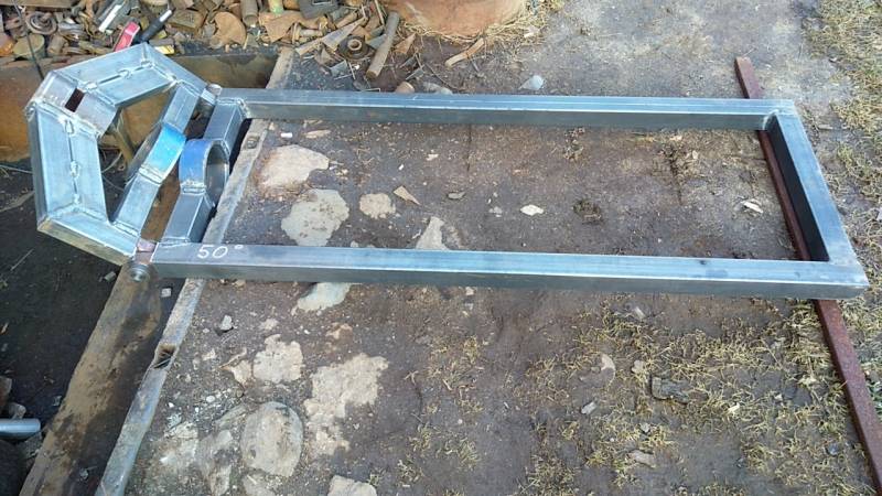

Мотобуйвол МВС 01 от didulya.
Третий день непогода, затащил заднюю полураму под крышу или под пол.
Прикинул его к носу,покрутил,позагибал,должно функционировать. Надо второй мост пристраивать,натяжку придумывать.
Поставил шкив от Дмитрий78,приладил насос гур вроде форда.Сделал карданы.
Кулису надо сочинять,типа кочерга. Пидали прикинуть.Жара ,а я на самом елане.
У вас нет необходимых прав для просмотра вложений в этом сообщении.
