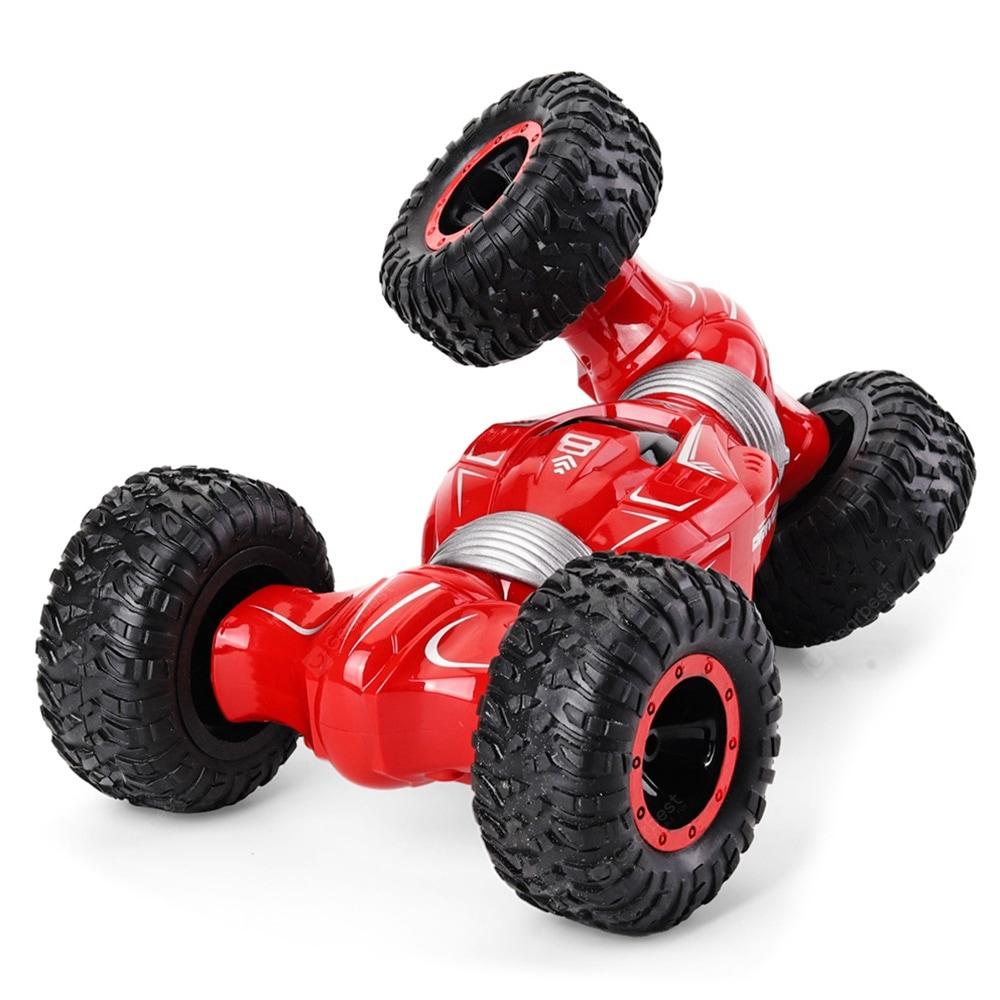

машинка на радио управлении.сделать похожую.на мягких шинах.продают тут.https://clck.ru/ML46S
