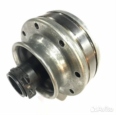

Мне нужна либо оригинальная ведущая шестерня, которую можно "насадить" на Нивскую или ШНивскую гранату. Либо фланец со шлицами, который можно засунуть в родную ведущую шестерню, и к которому каким-либо образом можно закрепить часть гранаты от той же Нивы, Шнивы, либо чего-то другого (не принципиально). Корпус пока не нужен.
Есть возможность помочь? Разумеется не безвозмездно...

Вал-шестерню можно сделать полнотелой. С внутренней стороны наружные шлицы. На них фланец в упор к подшипнику. К фланцу на болтах шрус... @=
Развиваю тему....
Диаметр под сальник 42 мм. У камаза на рулевой сошке сальник 42*58...
Вопрос. Какой угол обеспечит такая граната (с ГАЗелевского кардана)?

Протяжка под шлицы ВАЗ (ASA) имеется. Граната 2123 и Урбан современная имеет 24 шлица, чуть короче классической 2121 и имеет новую геометрию, с предельным углом более 46 град.! Никакой ШРУС с шарнирной передачи на мост от КПП или РК такой угол не даст. Металлический ограничитель пыльника рассчитан на большие обороты и малые углы. На приводе колеса или КР все наоборот.

Как вариант ШРУСА.Есть в природе УАЗовский шрус с переднего моста,шлицы прямые,палка с диаметром 32 мм.Крепче нивовского.
