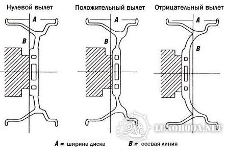

Начнем с того, что считать вылетом? Уж так повелось, что вылет у диска считается не так как у автомобильного. Вылет диска, на шинах сверхнизкого давления, для удобства расчетов при конструировании, принято считать как расстояние от края диска до посадочного места на ступице со стороны рамы вездехода. Впрочем, если очень сильно хочется, то можно на автомобильный манер тоже пересчитать довольно просто, если извесна ширина диска.

Вот схемка где наглядно видно, как считается вылет по автомобильному[:})
