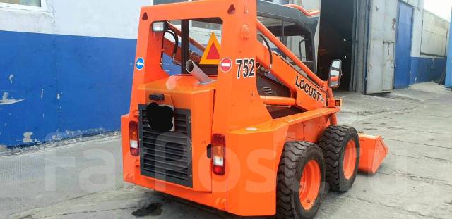

Баки будут из 4 мм брони. Сейчас на таких погрузчиках модно интегрировать баки в силовой каркас. Как пример Саранский МКСМ-800А, Ковровский ANT. А вот как на Локусте сделано (съемные):
