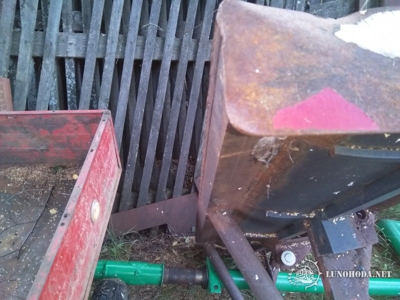

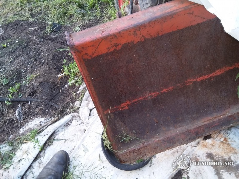

Это мои с барбухайки полусамодельный, снизу уголок приварен в ровень с ножом,он то и есть лыжа грубо говоря,не даёт она зарываться ножу.
Так это выглядит с другой стороны

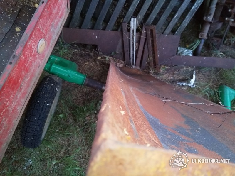

Это заводской нож с какого то Толи т 16 Толи т 25 ,я по нему и делал, кстати сверху у меня такой же уголок что бы конструкция крепче была и потяжелее для плавающего режима, этим ножом снег на дороге укатоной грузовиками по весне рвал кусками до земли,пока он снег ещё мороженный, ничего не загнуло.
