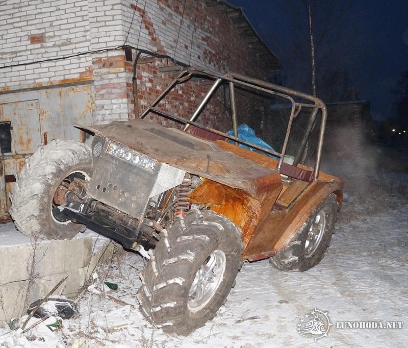

Bookvoed
Сообщения: 1674
Зарегистрирован: 02 июл 2008, 14:40
Имя: Сергей
Багго-джипо-вездеход
Сообщение Bookvoed »
На праздниках выгонял машинку из гаража на свежий воздух, заодно немного попробовали диагоналку, неровно конечно, и машинка пустая, но в общем нормально.
