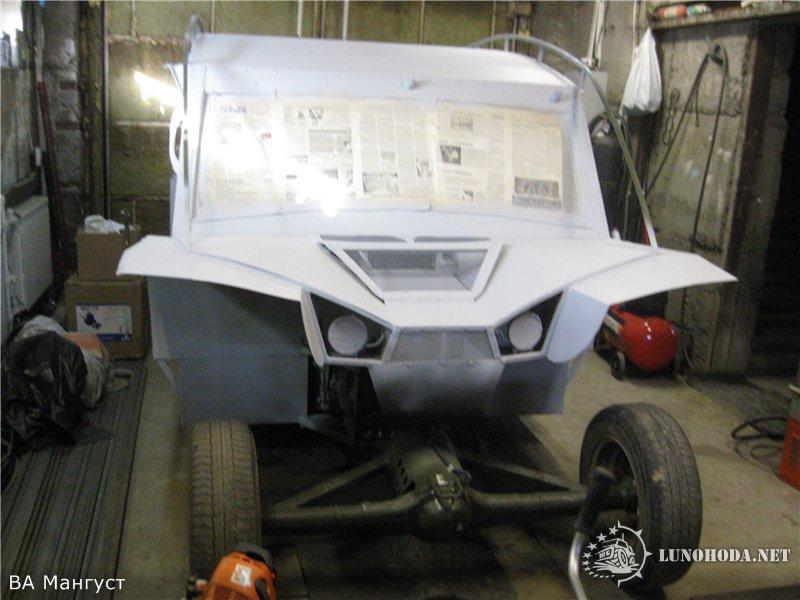

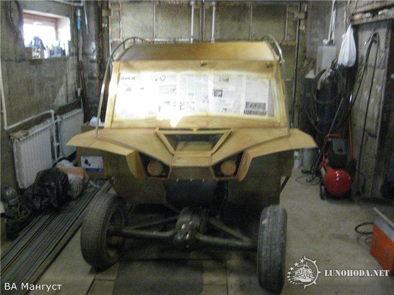

Покраска от Мангуста.
Все ИМХО. Спорить не буду.
Я на краске не экономлю!
Всякие там ржавостоп с комвзводами и прочими заборными эмалями для вездехода не признаю.
И практика эксплуатации показала, что я прав.
М1410 уже пять лет на улице стоит и ездит, все резинки повысыхали и полопались, а краска вся цела.
Есть конечно следы веток и много, НО краску они не смогли до железа сколоть.
Арки тоже все без сколов.
А это главное! Цель ЛКП достигнута.
ДА. Дорого. На одни пачкалки с учетом каркаса, а его до всего пачкаю, уходит порядка 15000р.
Зато я верю, что мои будут жить долго и счастливо, и также ездить. :wink:
И так мой способ. Ниче нового, просто соблюдаем чутка технологию. :oops:
1. Обрабатываем, наносим кислотный грунт по алюмишке. Боди 960.
Вид тоже весьма кислотный получаем. :)))
Я не особо запариваюсь на предмет подтеков, важней общий вид и отсутствие непрокрасов.
Блик вторичен. Пох..
2. Эту часть я иногда пропускаю из экономии. Но это уже когда заказчик откажет в финансировании. :oops:
Сам же, ни-ни. :stop:
Это грунт 4+1. Бывает 5+1. не принципиально. Я беру Боди 634 и еще укрываю на 2 слоя.
Сушим однака...
И теперь осталось нанести боевую раскраску от Мангуста и мона лететь на открытие.
Ждемс попутного ветра. :)))

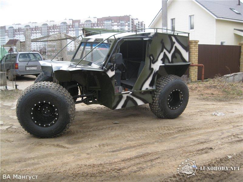

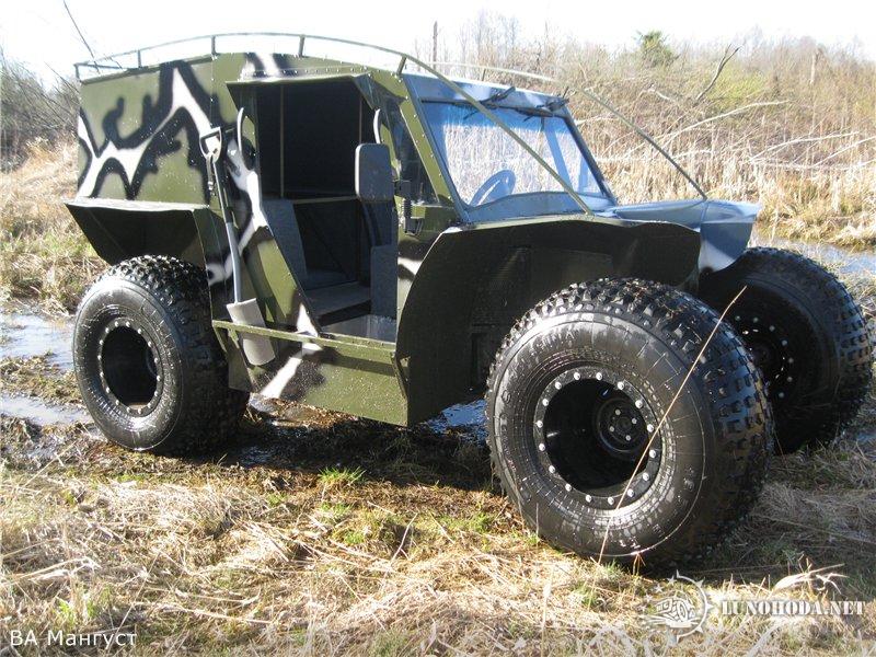

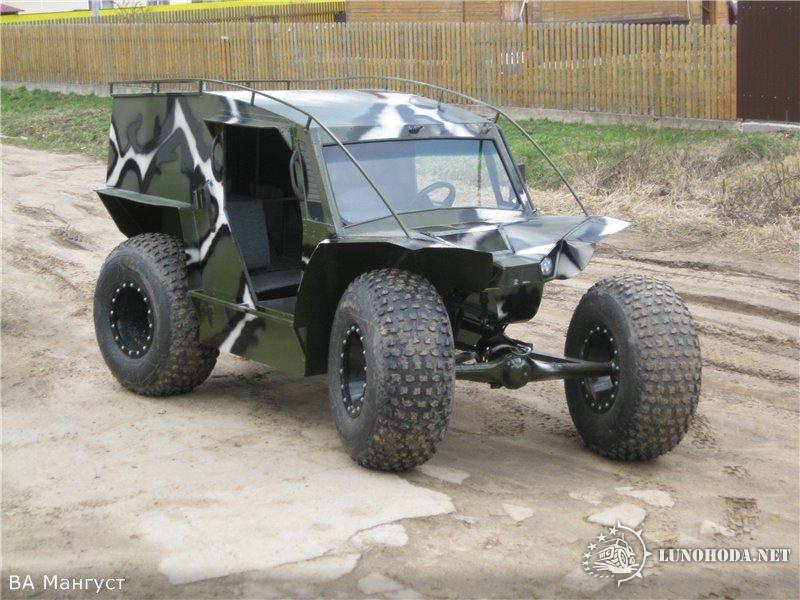

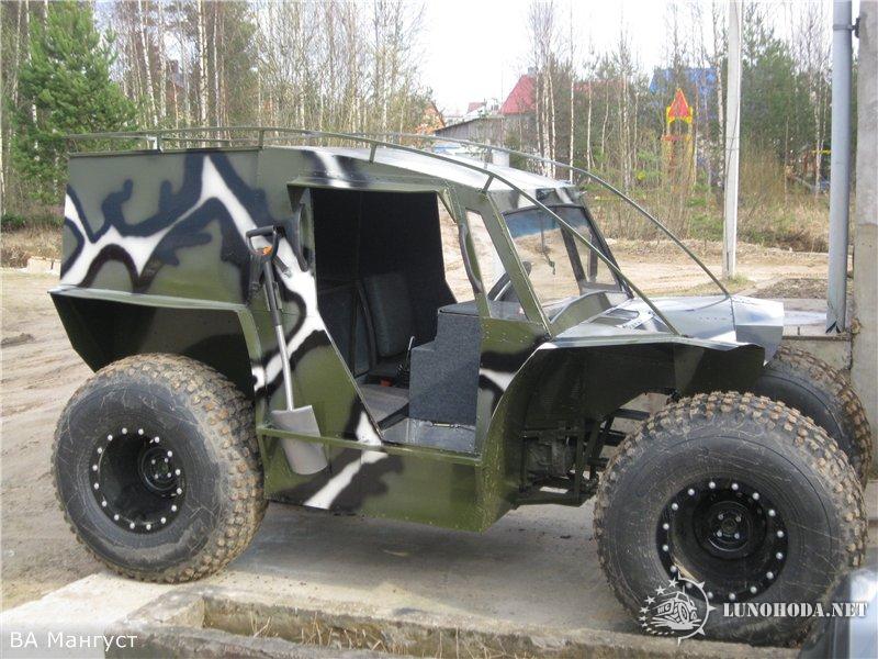

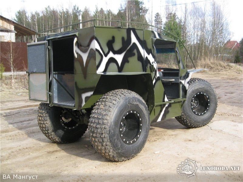

Ну вот и завершилась эпопея с покраской.
Акрилл. Хаки + мой боевой. Наш любимый. :oops:
Остались кое какие мелочи и :
-Аллюр, три креста, галопом Марш!
8P
1. Изображение
2. Изображение
3. Изображение
4. Изображение
5. Изображение
6. Изображение
7. Изображение

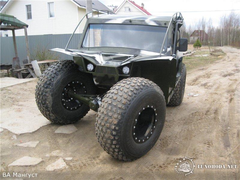

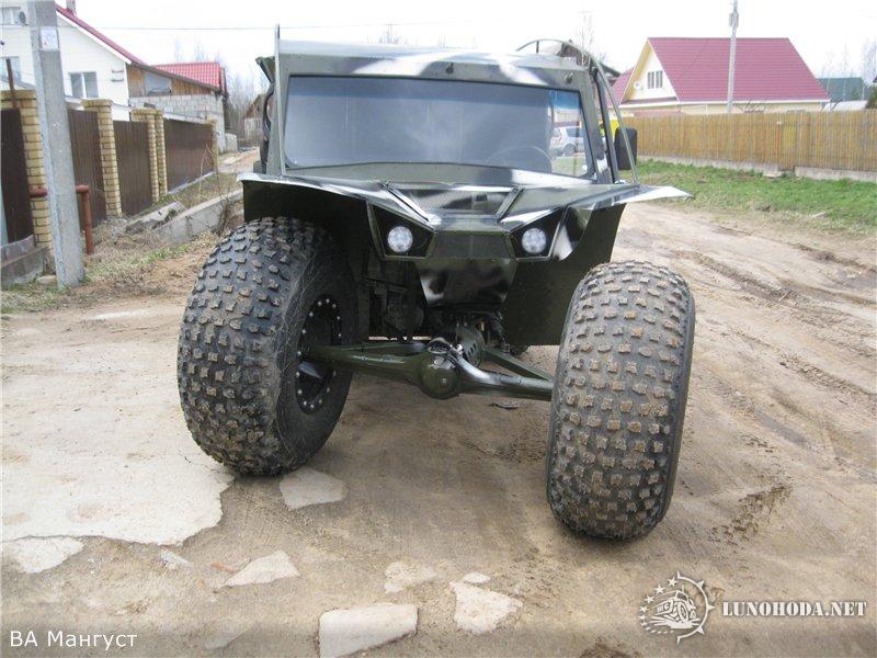

Требуется помощь в выборе заглавной фотки.
Для меня так хоть под ним лежу, а все вид днища нравиться. :oops:

Mongoose писал(а):Требуется помощь в выборе заглавной фотки.
Первая фотка хорошо смотрится. Остальные либо слишком близко, либо не информативно. Но для рекламного объявления я бы еще поснимал с ракурса 3/4, с боку и диагоналку с переднего ракурса. Передний мост наверное лучше установить в прямое положение (повернуть руль прямо).
Хорошая покраска конечно придает законченный и товарный вид. :roll:

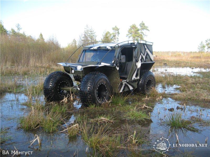

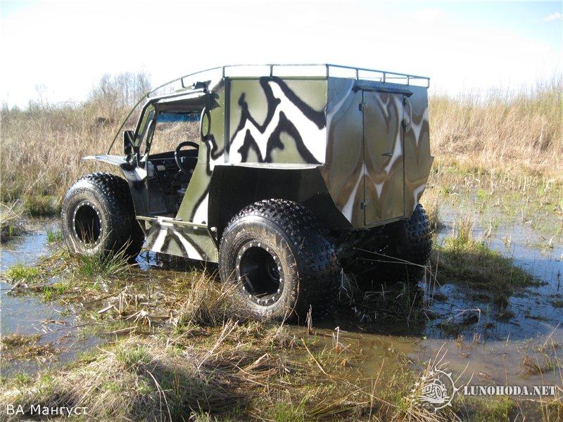

Прокатился в прибрежное болотце.
Провалится выше трети колеса не нашел места.
Внизу все твердо.Видимо еще не оттаяло.
Фотки тока с краю. В обычных сапогах уехал. Было не выйти. Воды по колено.
Опробовал немного в колее. Пока все нормуль.
Даже намека на юз при выходе из колеи нет.
И это мне уже нравиться. :roll:
А еще обсох в конце. :sorry: Датчик показывает еще целое деление, а машина заглохла.
Бак лодочный, видимо сильно болтается и схватил воздуха.
ХЗ. Покачали с сыном из стороны в сторону- завелся.
Перед домом сцука опять заглох.
Опять покачали - потихоньку добрались.
Видимо нефиг на резерве ездить.

Ездил купаться на речку.
Долго ждал с работы товарища, выехали под вечер.
И пока добрались до воды, было уже темно и видео на воде нет. Только слова.

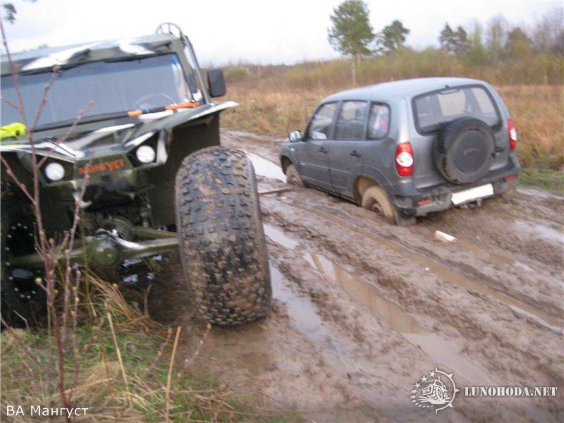

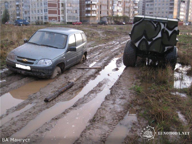

По пути на выезде встретили Ниву. Мужиков не было, видимо ушли за тяжелой техникой.
Не далеко и отъехали то. Подзабылось уже, как мало надо Нивке, что бы прилипнуть.
Дали круг почета и тронулись по своему маршруту.

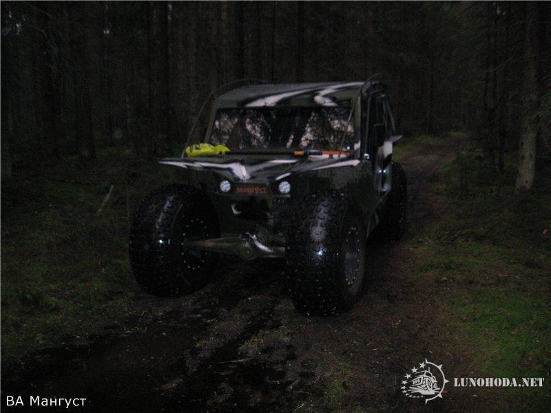

В лесу непонятно с чего, двиг вдруг заглох.
Но поскольку почти стемнело, то решили что нам поздно торопиться. Вот последняя фотка с перекура в лесу:
Теперь к плаванию!
Плавает медленно при-медленно. :( С дифферентом на корму.
Газу много не дать, начинает ремень вариатора воду гнать.
Коробы и кингстоны работают. Сухие.
На полу, после 2-х коротких заплывов, воды было порядка 1см.
Т.е. в кроссовках мона плавать.
Однако не побегаешь по салону, т.к. до верха короба порядка 5-7см.
Одно неосторожное движение и черпанёт воды.
Я конечно был в сапогах, но в сухом оно комфортней.
Не сразу удалось съехать с ила.
В воду заезжал кормой, дабы оперативно иметь возможность для десантирования.
Зад свалился и был на плаву, а перед как более легкий, ну ни как не хотел съезжать с ила.
Я уж и газку поддал , бесполезно. Минут 5 булькался.
Помогло качание рулем и соотно кручение мостом.
И вновь это мне понравилось. Тут надо отдать должное поворотному мосту- работает.
Все это, конечно, полноценным плаваньем назвать низзя. :no:
Думаю, что решит проблему лопатки, как у Самопала.
Однако вологодский диск, так просто не просверлишь.
И вариться не охотно. Все собрано и держит окейно.
В общем пока в думках. Особой нужды плавать в поездках пока нет.
Ну, а для отчета из-за одного раза, делать лопатки в лом.
На обратной дороге проверил поворотный в глубокой колее.
Это даже не колея, а противопожарный ров. Будет он поглубже просто колеи.
И опять гуд! :roll:
Очень хорошо выходит! :roll:
Даже удивило.
И в то же время, длинная (относительно) база ни разу о себе не напомнила.
Хотя мы были втроем и ГП задействована была полностью.
Вот такие на сегодня впечатления. :wink:
