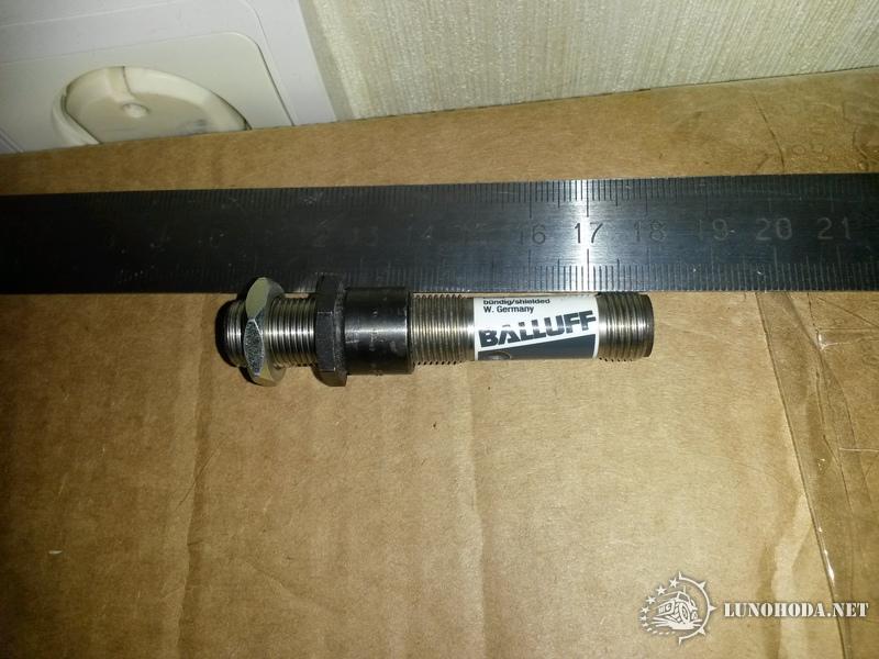

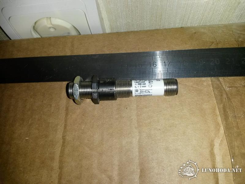

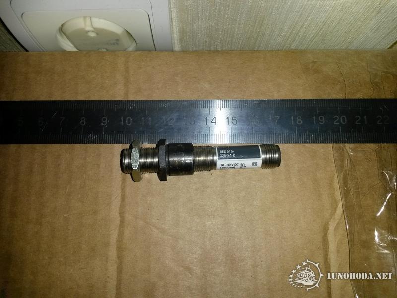

Модернизировал тахометр от 2106 с контактной системой зажигания :) пока колхозный вариант... В рекламных конторах сделают любую наклейку с нужными шкалами.
Этот тахометр по сути является амперметром. "Плотность" импульсов на входе переводит в ток, его и показывает. Немного переделал входную часть схемы для работы с бесконтактным датчиком на 12В вместо вывода с катушки зажигания. Чтоб обеспечить отклонение стрелки на всю шкалу надо обеспечить 16000 импульсов в минуту на входе. Т.е. при 4000 он должен считать 4 метки на оборот. На моем двигателе как раз 4 болтика на шкиве коленвала :wink: Для других вариантов калькулятор в помощь :) Например можно считать метки на кардане (типа АБС) и использовать тахометр в качестве спидометра. С помощью куркулятора можно рассчитать сколько должно быть меток на оборот.

argon84,
А какой датчик ? Можно в работе посмотреть .... :)))
Пока на стенде работает. На двигатель еще не ставил, но думаю чуда не произойдет. Сниму ролик если руки дойдут в ближайшее время. Есть еще мысль примерить его в колокол КПП и снимать сигналы с корзины сцепления.... там точно должны быть какие-нибудь винтики и в безопасности.

argon84,
Принцип работы датчика?

Дмитрий78 писал(а):argon84,
Индуктивный датчик. Подносишь металл - срабатывает. Конкретно этот может срабатывать с частотой 3кГц :shock: Часто ставят как концевики - у них обычно 100Гц.

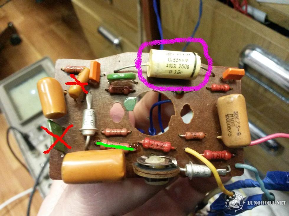

Модернизация для работы с подобным датчиком - С2, С4 убираем(я отпаял по одной ноге), вместо R2 перемычку.
Конденсатор С3 (в кружочке) - им можно поиграться. Чем больше емкость тем при меньшем числе импульсов стрелка будет отклонятся на больший угол.
как разобрать тахометр

argon84,
А какое расстояние надо от датчика до болтика ? что бы он его видел и хорошо ! :oops:
