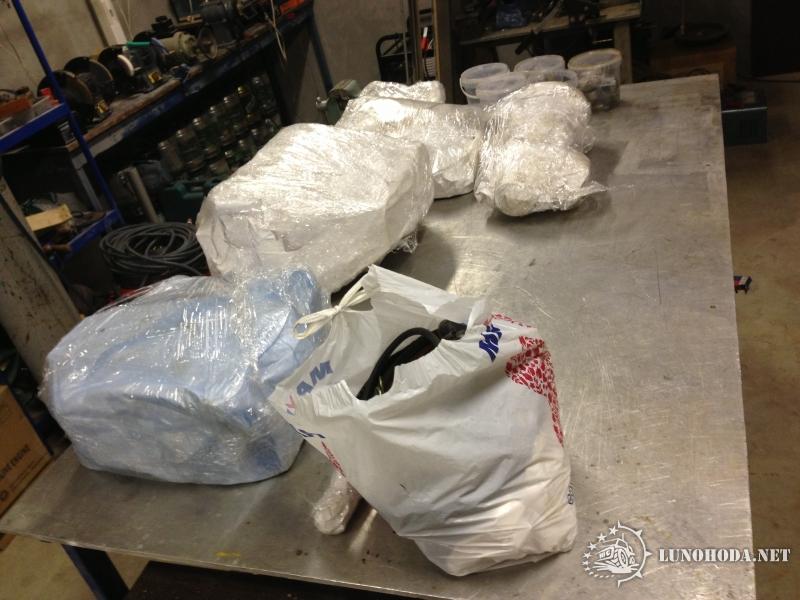

Двигатель.
Я его купил на ебее за 700$ потом он долго ехал морем в Котку. Потом оказалось что Россия вступила в ВТО и частные лица теперь не могут ввозить б/у, бензиновые ДВС на территорию великой и необъятной. "Помощники" просили за пересечение границы 1,5-2 стоимости этого мотора. И в результате мотор въезжал за 3 раза ввиде:

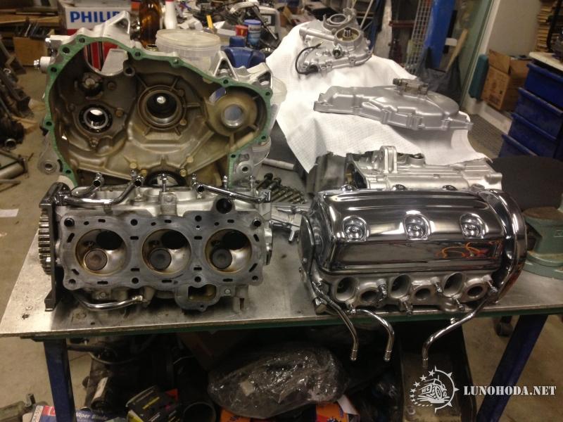

потом мойка, полировка в ожидании комплекта прокладок, ремней грм, стартера, ЭБУ зажигания.

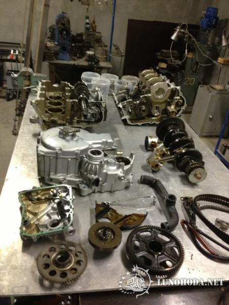

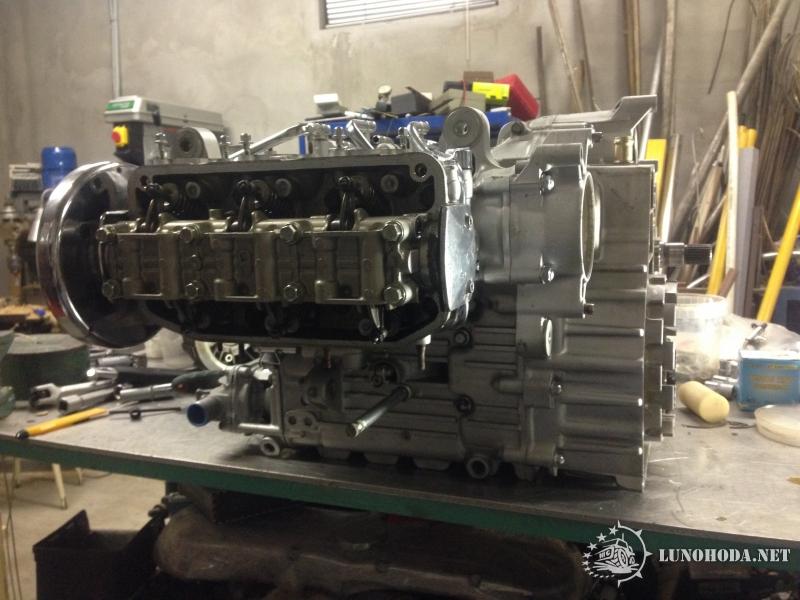

сборка по этапам, она наверное будет более интересна на форуме голдвингеров,
но пусть тут будет, делал фото каждого этапа, что бы потом проконтролировать ничего ли не забыл.

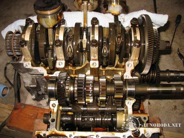

когда одевал правую часть на левую, надо 3 поршня вставить в три цилиндра места там совсем мало, два вставил, последний перекосило, одно неосторожное движение и хрясть, нету 2 компрессионного кольца, расстроился, заказал у голдоводов, (парни
) быстро прислали из Москвы.
фото не мое, не могу найти свое.

Вездеход Валькирия 4х4

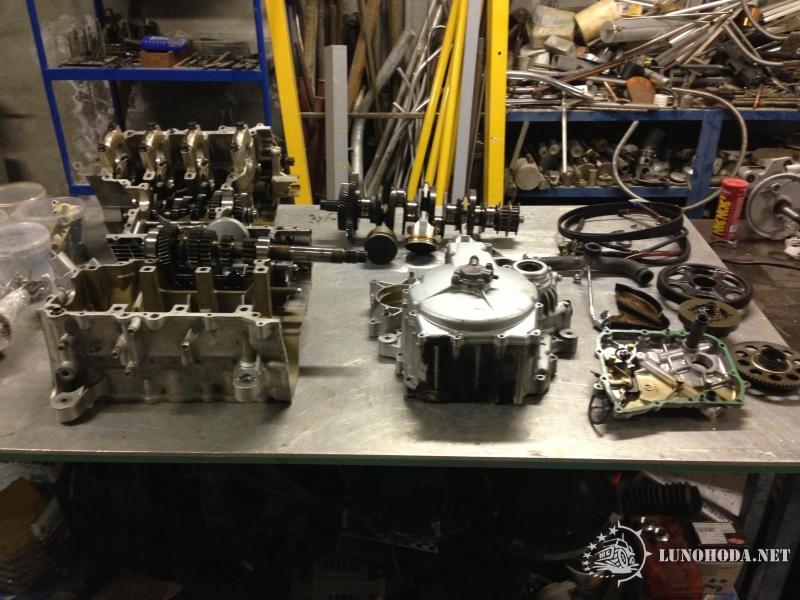

собрал блок цилиндров
собрал валы трансмиссии и приводов вспомогательных агрегатов
прикрутил среднюю часть картера сцепления
прикрутил головки блока цилиндров
установил ремни грм
поставил крышки головок
установил ремни грм

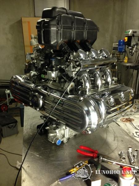

далее помпа, шланги, термостат, карбюраторы, воздушный фильтр, и вот он красавец!

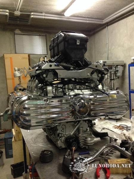

теперь вопросы:
понятно что на мото моторе нет выхода под насос ГУРа, есть мысль сделать выход шкивом в том месте где стоит родной генератор, и этим ремнем запитать генератор увеличенной мощности и насос гура, а может и компрессор кондиционера.
примерно так:
не сдохнут ли шестерни приводящие ранее генератор всего на 40А от удвоившейся а то и утроившейся нагрузки? стоит ли оставлять родной резиновый демпфер/муфту?
примерно так:
