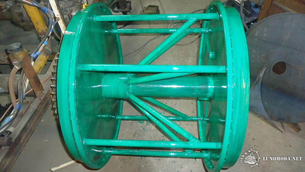

Диск в сборе

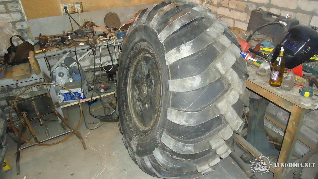

К сожалению диск не подошел,точнее его посадочное место,после забартовки выяснилось,что натянуть не получится.После чего диск был разбартован,посадочные места срезаны и зашлифованы и сварены заново но на 1 см меньше в диаметре.Колесо обработано россвиком и забортовано заново.Жду результатов опресовки.
