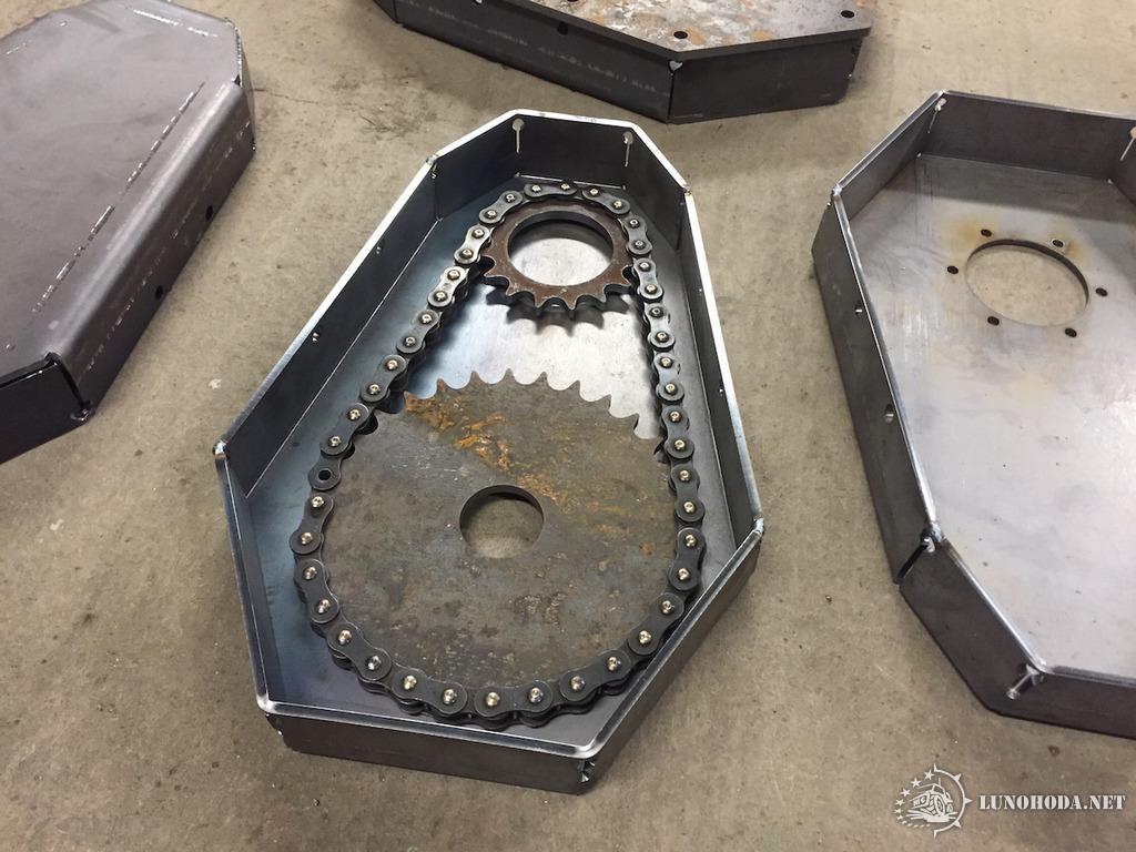

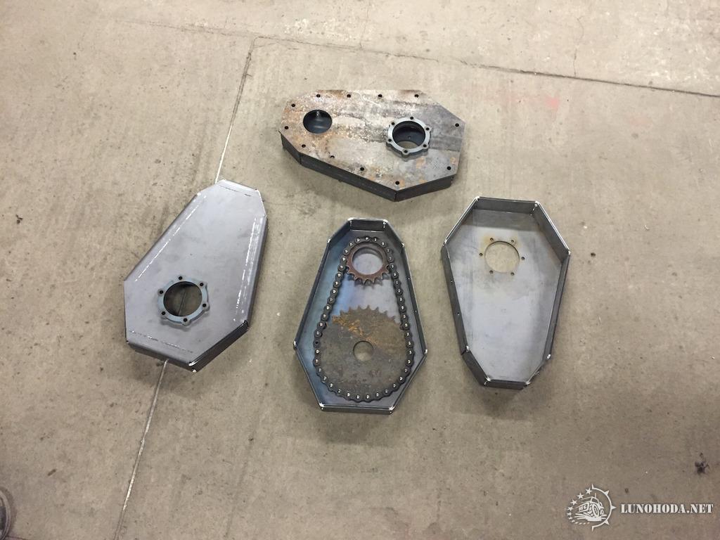

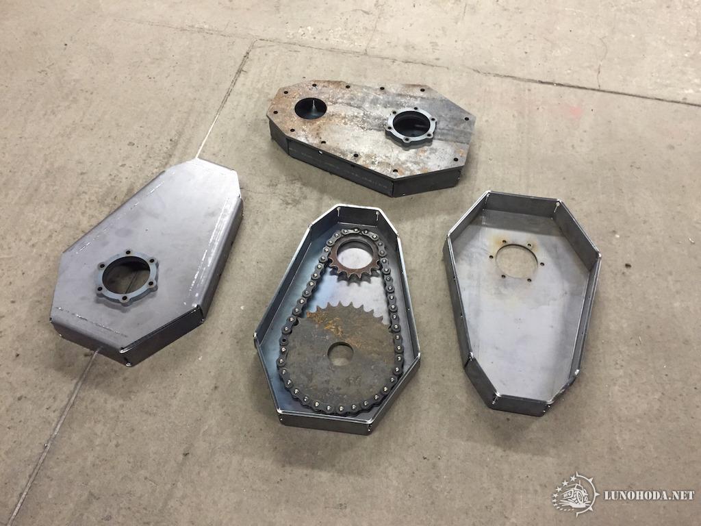

Начал изготовление колесных редукторов для пневмохода. По конструкции произошли изменения, но это позже. А пока фото заготовок корпусов колесных редукторов:
