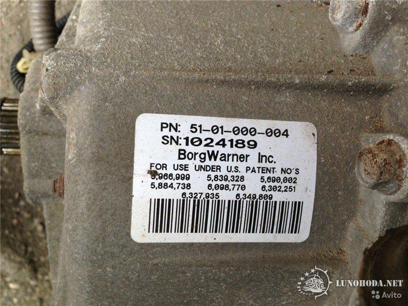

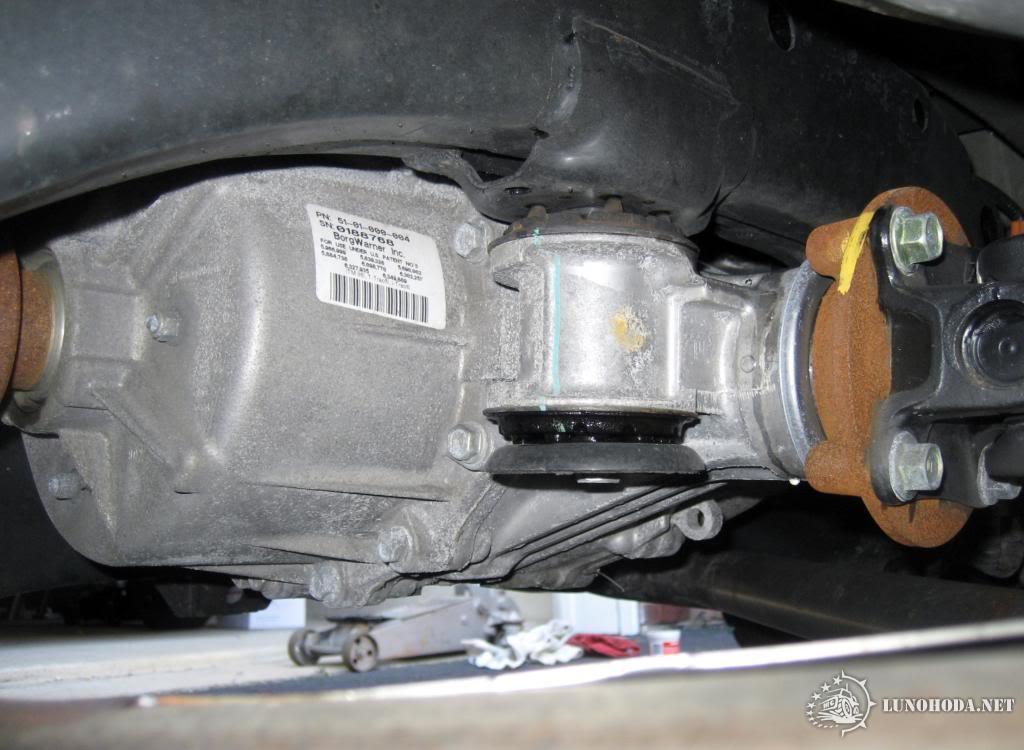

Только подумали, а эти уже ездят
Выпуск этих трансмиссий компанией BorgWarner перевалил за 1 000 000 шт.
http://www.borgwarner.com/en/torqtransf ... -Trac.aspx
Вес устройства ~ 35 кг
Габаритные размеры ~ 350х550х600 мм

очень интересная штука..Кто нибудь "вживую"сталкивался с ней?Не очень понятен принцип работы.Если я правильно понял-разбираю редуктор,завариваю сателлиты,собираю обратно и в результате имею готовую фрикционную передачу для вездехода,управляемую двумя кнопками?Andy писал(а):Sanchocs писал(а):Собственно как тема для обсуждения по распоряжению админа выделено из бортоповоротного механизва на основе ВОМ МТЗ.
Саня
http://www.autoreview.ru/archive/2005/22/honda/
