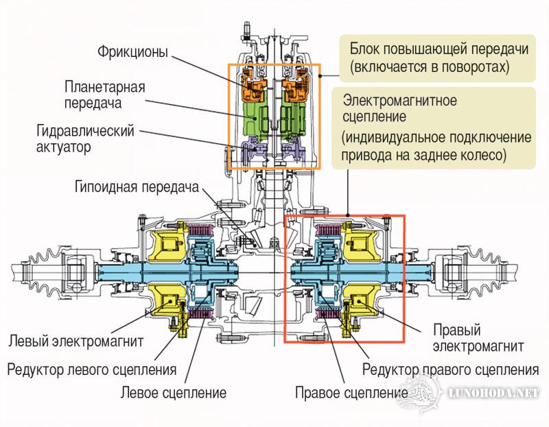

http://www.autoreview.ru/archive/2005/22/honda/
Только подумали, а эти уже ездят :)))

ценник на этот мост какой?тысяч 10 зеленых?
Дмитрий 1974 писал(а):ценник на этот мост какой?тысяч 10 зеленых?
имхо больше :shock:
shum d
Модератор Справочного раздела
Сообщения: 3976
Откуда: Свердловская обл.
Сообщение shum d »
Если это разработка то там ценник может и с шестью-семью нулями зелени быть.
