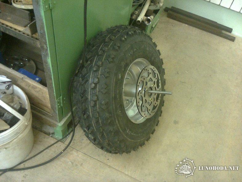

получи детали из токарки. Собрал ступицу. Ось 12 мм. боюсь при этой массе маловато будет. Но это можно переточить. Подшипник внутреним диам. 17 мм. Диск от китай скутера, тормоза гидравлика от Минска=спорт ( по моему так он называется) заднего тормоза не будет.
