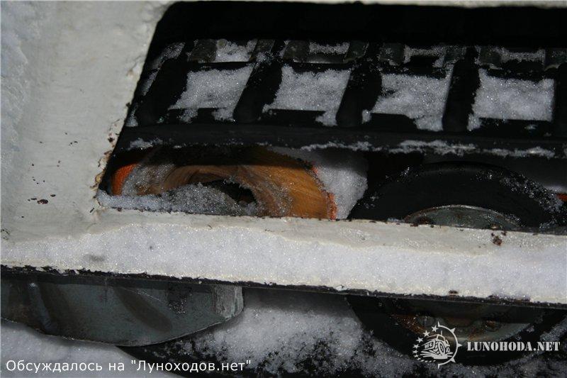

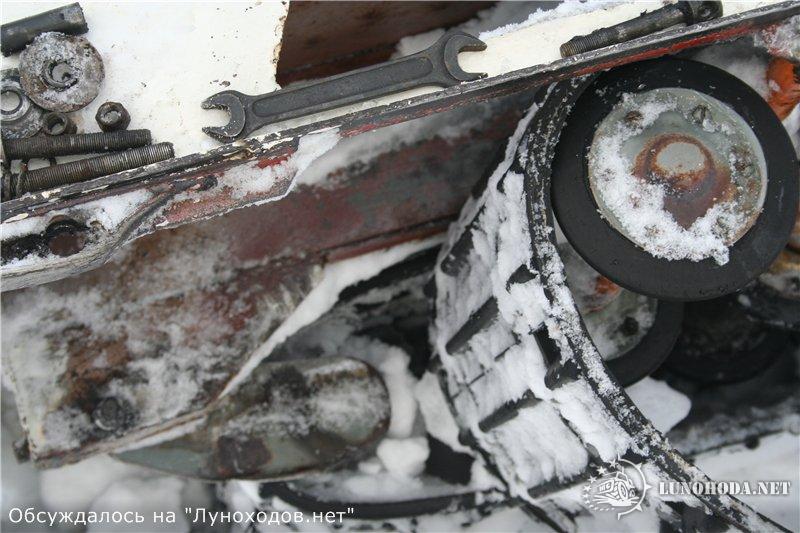

Тут такая фигня приключилась на рыбалке. Сломал на Бурашке звёздочки заднего вала, который гусенку натягивает. Главное обломились щёки. До избы добирался на одной гусенице, даже трогался, помогал сам, ногами и руками, а потом запрыгивал на ходу.
С обломанными звёздочками ехать было невозможно, они съехали с вала и начали тереться об раму, гусенку и щеку вала. Пришлось заваливать снежик на бок и пилить ножовочным полотном их налопопам. Потом разогнул их руками и вытащил.
