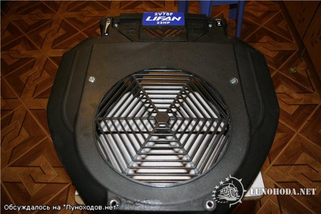

Готовлю к установке ручной стартер. Снял крышку вентилятора, приволок домой, модернизирую. Может кому то пригодится.
Это задняя крышка, до переделки.

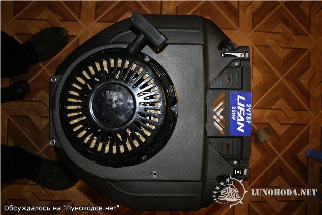

Стартер мне прислали вместе с движком. Вот так это должно выглядеть.

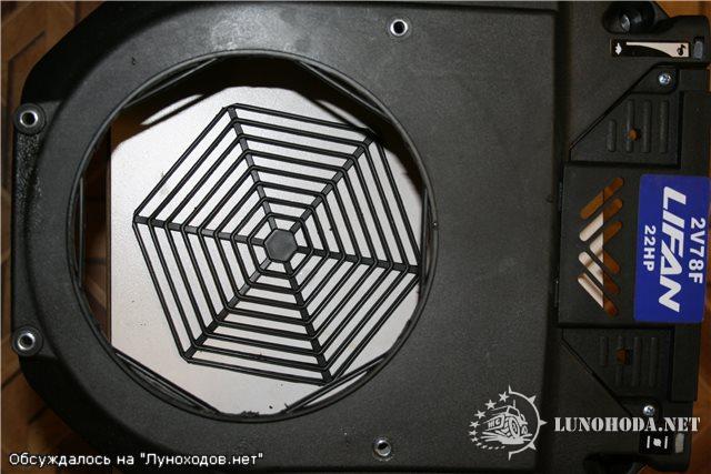

Вырезаем решётку ножом.

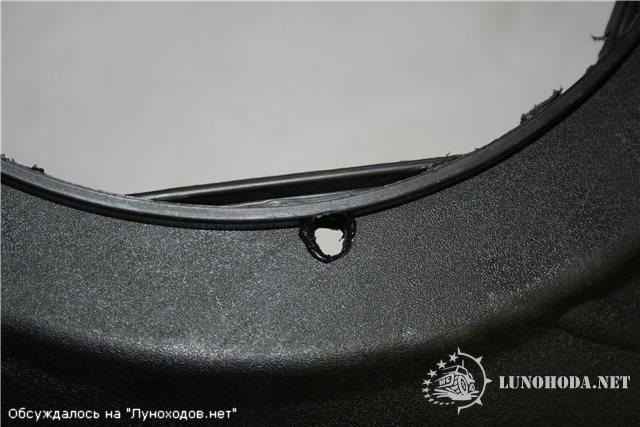

Отцентровал стартер по ободку и прожёг дырочки, паяльником.
Получилось вот так.

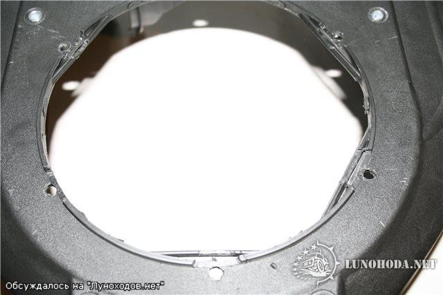

Ножом вырезал ободок, под стартер.

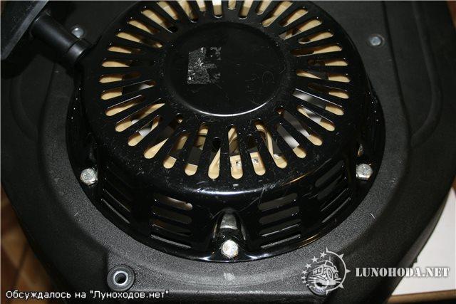

Ну вот, готово. Получилось не плохо. Вполне возможно, что придётся сделать стальную пластину, на крепёжные шпильки, но уже не сегодня.
