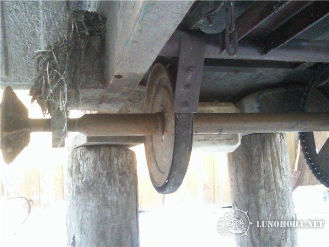

Делай как у моего самоката! Труба с переходниками под короткие полуоси, и всё накрепко обваренр сваркой!
http://s018.radikal.ru/i507/1201/6f/1cb19e965bd9.jpg
