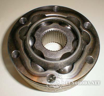

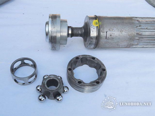

МОНИН ИЛЬЯ писал(а):КПД передачи мощности ШРУСа падает линейно от 100% при нулевом заломе по 0,1*4/360=0,1% на каждый градус.
И это при условии что канавка под шарик глубже радиуса.
В обычных шрусах (как на жигулях) с выходом канавки из корпуса под углом в 45градусов КПД палает с большей скоростью около 0,2.. 0,3% на градус.
Так что если передаёшь через карданный вал с жигулёвским ШРУСсом 20кВт при заломе в 15градусов, то мощность потерь составляет почти по 1 кВт на каждом конце вала!!!....вот резинки пыльников и начинают сразу гореть!!!
В нормальных карданных валах с вилками и игольчатыми подшипниками в шарнирах потери всегда меньше в 10 раз, чем в шрусах!
