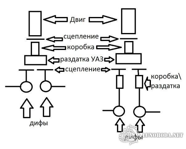

xombl4
Сообщения: 2
Зарегистрирован: 24 апр 2013, 06:34
Откуда: Салехард
Сообщение xombl4 »
не хотелось создавать отдельную тему, и на форуме что то не нашел такого варианта(поправте если вдруг такой вариант есть), но на сколько оно живуче? все узлы от УАЗа(сцепления, коробки РК, мосты с дифами гражданского моста УАЗ)
первый вариант таков: родной двиг, сцепление(переключение скоростей), коробка, РК с небольшой доработкой на два кардана назад, там на фланцах уместить сцепление(ими то и будет осуществляться управление) и дальше карданами на половинки мостов
либо второй вариант, более грамозкий и более телжолый, но тогда передаточное очень сильно падает, и скорость тоже, но повышается ресурс сцеплений
вес агрегата получится 2-3 тонны, хотелось бы услышать критику
