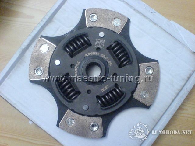

- Сообщения: 40
- Зарегистрирован: 26 янв 2012, 16:04
- Откуда: Новосибирск
- Сообщения: 1543
- Зарегистрирован: 20 окт 2012, 13:26
- Откуда: Tobolsk
Я даже не знаю что это.НОВОСИБ писал(а):а если использовать металлокерамику

Опят эксплуатации:http://www.remcars.ru/kunstkamera_p_5.htmlНОВОСИБ писал(а):если использовать металлокерамику
Цена:http://4x4kazan.ru/category/keramichesk ... _dlya_uaz/
