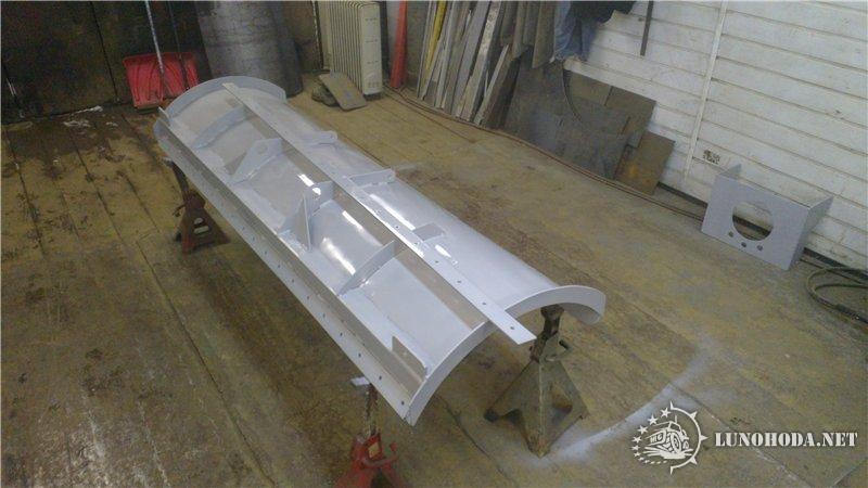

решил выложить и свои орудия борьбы со снегом
кроме того начал делать более серьезный нож на патруль

mishanya68
Добрый нож. :roll:

Сообщение mishanya68 »
фред
стараюсь [:}) . есть задумка немного поработать в этой теме и делать на продажу .
думаю в понедельник установить на машину , снять видио и провести испытания по полной (делаю мастеру спорта по авто :lol: )
сегодня доделал и установил нож . думаю на днях сниму нормальное видио [video]AyRW7y2TPaA[/video]
