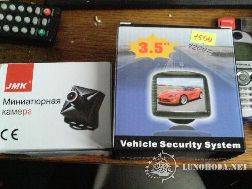

Под этим названием я размещаю здесь свой проект к чему он приведёт покажет время..
Для начало было потрачено 2000рублей на закупку видеокамеры и монитора, то есть готовый комплект для заднего вида автомобиля.
По сути этого достаточно чтобы изготовить камеру заднего хода, достаточно закрепить камеру в бампере или в заднем ветровом стекле прокинуть провод, подать питания с лампы заднего хода чтобы при включении задней передаче автоматически включалась камера.
Но мы не остановимся на этом ждём следующего сообщения.

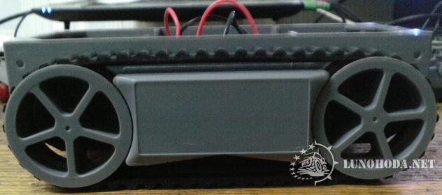

Продолжая свой проект, была идея гусеничного шасси, долгие поиски привели к результату нашёл компактное и достаточно качественное готовое шасси.
Регулировки натяжения нет, и катков тоже нет, прогиб гусеницы под весом во время преодоления препятствий не критично так как днище шасси вогнуто, тем самым компенсируя прогиб.
Интересно расположения двигателя
Катки на втулках скольжения (латунно графитных), редуктор 1:72.
Есть возможность переставлять редукторы (условна с заду в перёд)
