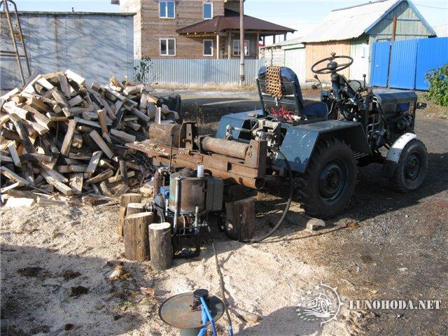

гидростанция для дровокола.
двигатель 7,5кВт, 3000об/мин.
ремень профиль "Б", шкивы 100мм и 160мм.
насос НШ-10, распределитель Р-75.
работать будет в паре с ГЦ 100мм.
при запуске возник один казус: насос НШ-10Л, то есть левого вращения. естественно ему и было задано левое вращени. запуск - гидравлика не работает.... масло в баке вроде булькатит, но как не так..... открыли клапан в распределителе, масло почти нету... от безисходности меняем направление вращения двигателя и... чудо!!!! гидравлика заработала :preved:

видео искажает звук, на самом деле все не так шумно. а на открытом воздухе шум двигателя вообще не будет заметен.

Путевая, компактная станция! Как вал соединен с НШ?

Kurkol писал(а):Как вал соединен с НШ?
привод НШ-10 с двигателя СМД. вместо шестерни шкив.

сегодня покололи немного дровишек, все отлично, только пара минусов - ноги замерзли и мозоль от рычага натер :biggrin:

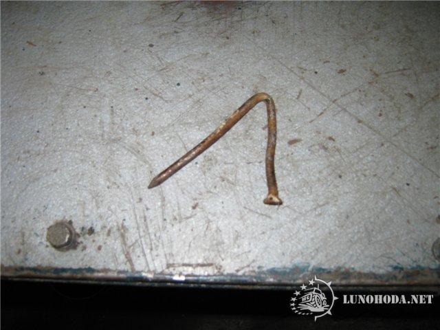

а вот так дровокол выдерает гвозди :pardon:

Для подобных конструкций вместо Г-рамы лучше использовать П-раму - можно серьезно уменьшить конструкцию по весу. Рано или поздно разломает упор, или болты на каретке поотрывает.
Для привода вала насосов НШ вместо шлицевых втулок можно использовать обычную шестигранную головку из набора ключей. Это часто упрощает конструкцию.

вовочка А НШ-10 хватает? Не сильно медленно колет? Понятно что под 32-й наверно надо двиг мощнее, но в принципе побыстрее не захотелось?
SnoopyKiller Ну одену я на НШ головку, а чего дальше с ней делать? Шкив все равно на неё не оденешь.
Для нш-10 видел привод от двигателя МТЗ, вроде тоже приспособить под гидростанцию несложно, и стоит рублей 600. Не могу решить хватит 10-ки или мало покажется...

мне хватает, спешить не куда, все равно быстрее чем руками. пока обратный ход идет успеваешь повернуться, взять чурку. позже видео скину. а НШ-32, это уже совсем другая мощность двигателя - 15-20кВт, и его просто так на тележечке не покатаешь) [:})

Kurkol писал(а):SnoopyKiller Ну одену я на НШ головку, а чего дальше с ней делать? Шкив все равно на неё не оденешь.
Вам подсказали как соединить привод и насос не особо ломая голову где взять шлицевую втулку, а дольше уже дело техники как и чем крутить:wink:

Kurkol писал(а):Ну одену я на НШ головку, а чего дальше с ней делать? Шкив все равно на неё не оденешь.
"Бобер, выдыхай!" :stop:. Есть места, где таких втулок не найти и не изготовить. На заказ долго, а как обычно втулка нужна именно здесь и сейчас.

видео искажает звук, на самом деле шума почти нет, рядом можно спокойно разговаривать.

Совсем медленно работает Производительность можно сказать=0

Я себе буду делать станцию с насосом ГУРа с ЯМЗ. Там все готово: шкив на подшипнике, шлицы под насос (есть под 10-й и 32-й НШ), регулировка натяжки ремней, кронштейн для крепления к основанию, перепускной клапан. Даже новое стоит не сильно много. Это если кому сильно изобретать не охота. :oops: Плюс это все очень компактно.

Гидроцилинд для такой конструкции великоват. если заменить на более тонкий то и скорость хода штока увеличится.
