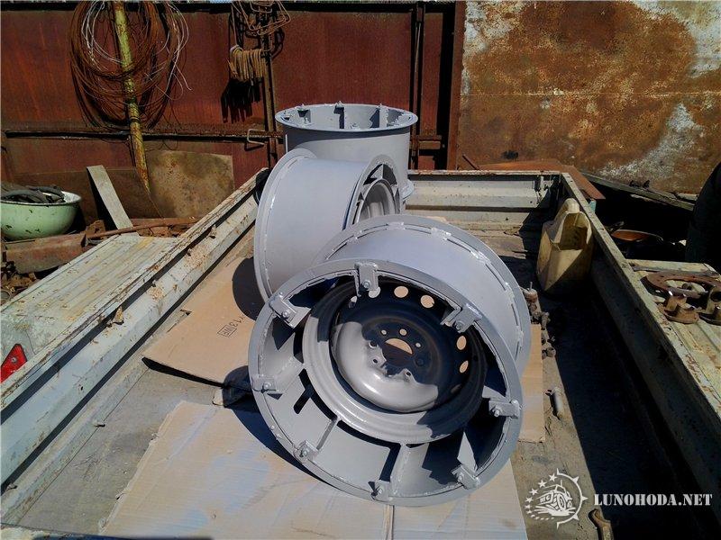

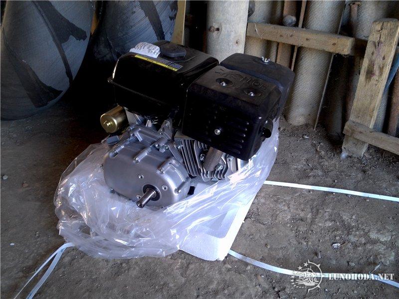

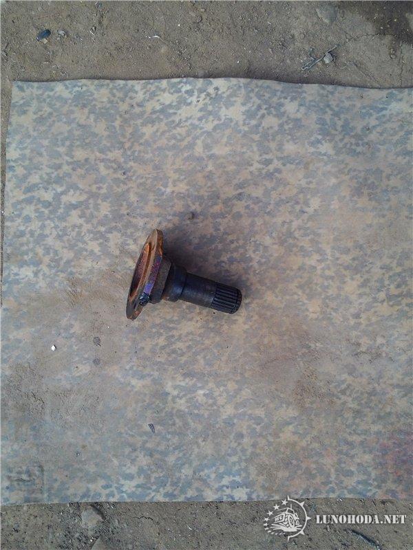

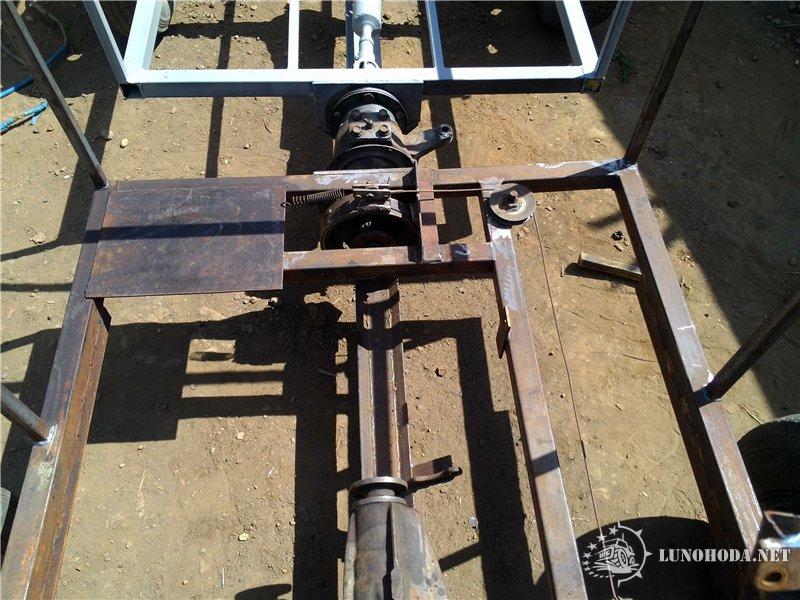

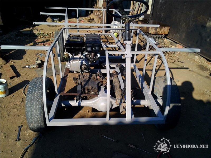

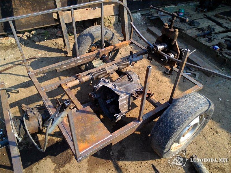

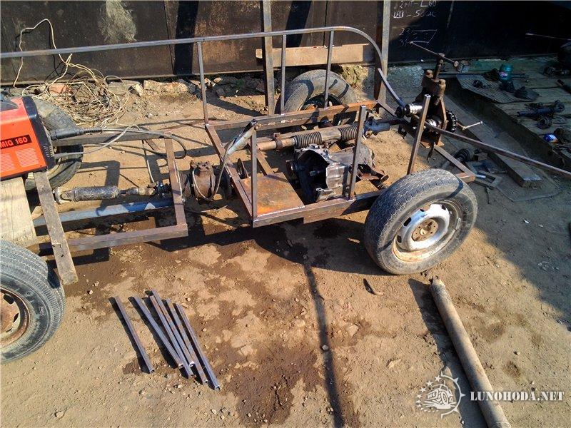

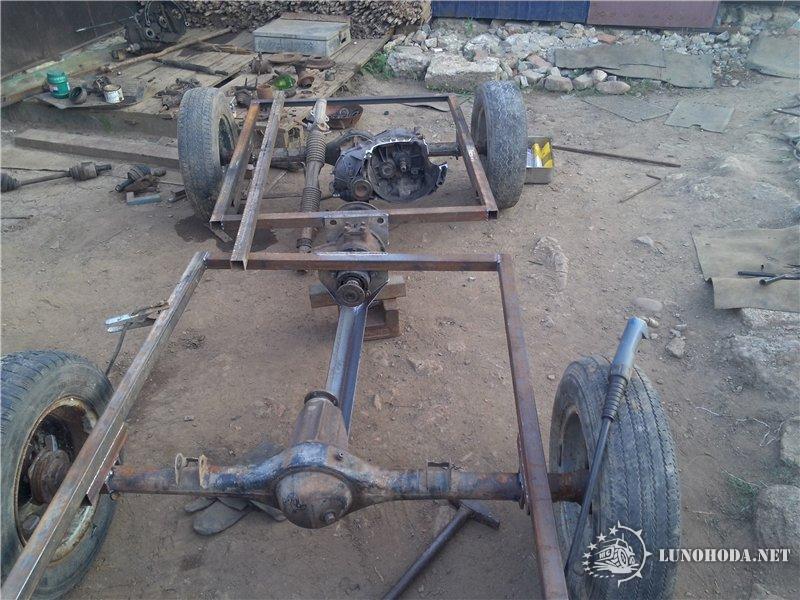

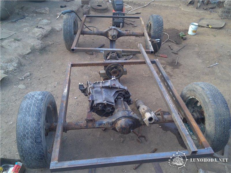

Приобрел 2 моста ВАЗ 03 , кулак УАЗ, коробка 08 четырех ступка, рулевая рейка москвич 4110, двигатель планируется 15 л/с с редуктором и центробежным сцеплением. Комплектующие исходил из общедоступных и надежных . Хочется получить надежную и простую машину для рыбалки туризма .Колеса планирую ГАЗ 66 тоже из соображения общедоступных да и трансмисия целей будет .

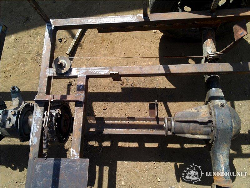

Начал с мостов расположение огрегатов заставляет перевернуть мосты

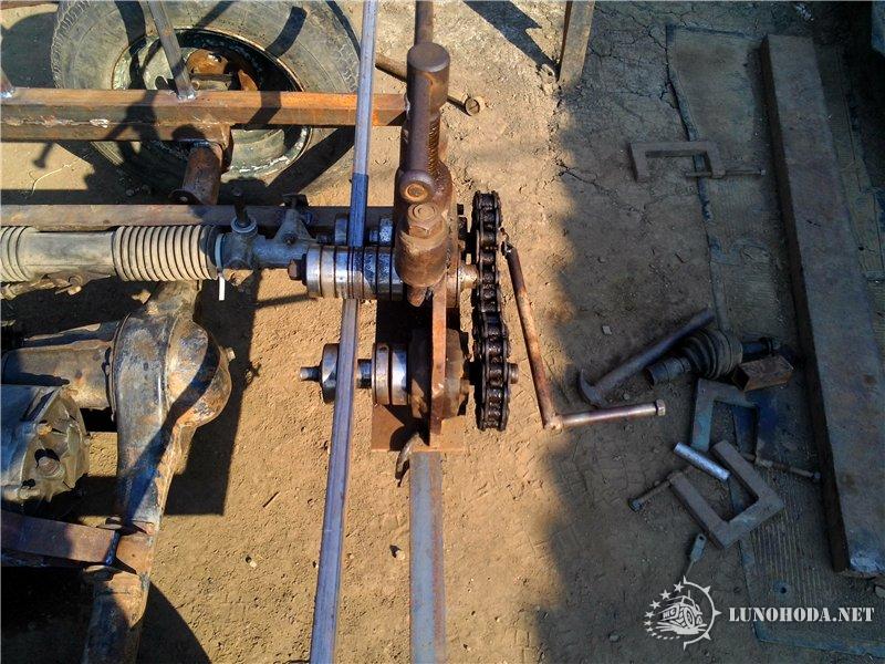

Попутно изготовил вальцы и балансировка для колес.
