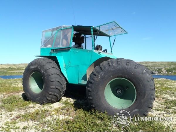

вот что в результате нашей стройки получилось:
думаю, что время и силы потрачены не зря, аппарат получился жизнеспособный. Строили в общей сложности три месяца вместе с Сашей в её просторном и тёплом гараже. Большое спасибо Алексею Гарагашьяну за помощь и правильное направление.

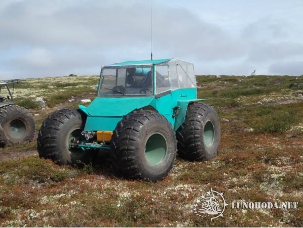

ТТХ вездехода:
Дата постройки - июнь 2013 года.
Цель постройки - совершить поход по Кольскому полуострову. Цель достигнута.
Результат - поход успешно пройден без поломок.
Технические данные:
Ходовая часть выполнена на мостах Nissan Safary Y60. Передаточное чило главных пар 4,1.
Рама - две продольные трубы диаметром 115 мм, приварены к мостам.
Дифференциалы в мостах заварены, удалены тормозные барабаны, срезано лишнее железо.
Двигатель механический атмосферный дизель VW, марка двигателя ADG, мощность 60 л.с., объем 1.9 л.
КПП ВАЗ 2109. Дифференциал КПП заблокирован (заварен). Главная пара тюнингованная с ПЧ 4,7.
Карданы УАЗ (укороченные).
Рулевое гидрообъёмное, насос ГУР Шеви Нива марки ZF. Насос-дозатор Danfoss 50cc, гидроцилиндр от рулевого механизма Т-40.
Колёса - покрышки Арктиктранс 1300х700х533, диски разработки Алексея Гарагашьяна. Фактическая ширина 620 мм. Рабочее давление 0,6-0,1 кг/см2
Топливные баки 2 шт. Расходный 10 л., основной 150 л.
Колесная база 2000 мм.
Колея 1780 мм.
Тормозной механизм дисковый на переднем кардане, с гидравлическим приводом.
Количество пассажиров - 2 чел (включая водителя)
Масса (без топлива) - не взвешивали, но по прикидкам не менее тонны
Грузоподъемность (по данным эксплуатации) не менее 400 кг.
Расход топлива в бездорожье - менее 30л/100км.
Максимальная скорость (по данным GPS)
- по асфальту 45-50 км/ч,
- на воде до 3,2 км/ч.
Скорость минимальная 2,5 км/ч.
Средняя скорость:
по болотам от 2,5 до 15 км/ч - зависит от покрова,
по колеям и "дорогам" от 2,5 до 25 км/ч - зависит от качества и покрытия,
Приборы:
индикатор температуры, индикатор зарядки батарей, индикатор давления масла, указатель уровня топлива.
Технические данные:
Колея 1780 мм.
Средняя скорость:
Приборы:

gudvin, спасибо за поправку, я особо не вдавался в модель трактора когда искал гидроцилиндр.
DRON, вездеход объективно лучше прежнего, поскольку в комплектации применены дизельный мотор и покрышки бОльшего размера. Вездеход быстрее плавает, лучше преодолевает канавы и выбирается на берег. Немного не устраивает развесовка - при полной нагрузке с полным запасом топлива зад перегружен. На движении в принципе не сказывается, но ощутимо в воде (задние колёса погружены примерно на 2/3 против 1/2 передних) и на болоте - зад давит сильнее. Над этим стоит поработать. На ненагруженном вездеходе, типа съездить в лес, за морошкой или грибами, этих недостатков нет.
Насчёт лёгкого вездехода - мне нравится эта концепция, но для дальних походов неприменимо, т.к. необходимо везти достаточно много груза.

получился "безкапотник" (!) осмелюсь предположить, что это станет Традицией в Пневмоходостроении!bobas писал(а):вот что в результате нашей стройки получилось:

bobas писал(а):Немного не устраивает развесовка - при полной нагрузке с полным запасом топлива зад перегружен.
Есть мнение, что впихнув те же агрегаты в (допустим) базу 1800мм, ситуация усугубится!bobas писал(а):Колесная база 2000 мм.
Облегчить машину - там не одной лишней детали нет, а удлинить сантимов на 30, должно существенно изменить развесовку и добавить комфорта.
