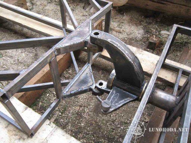

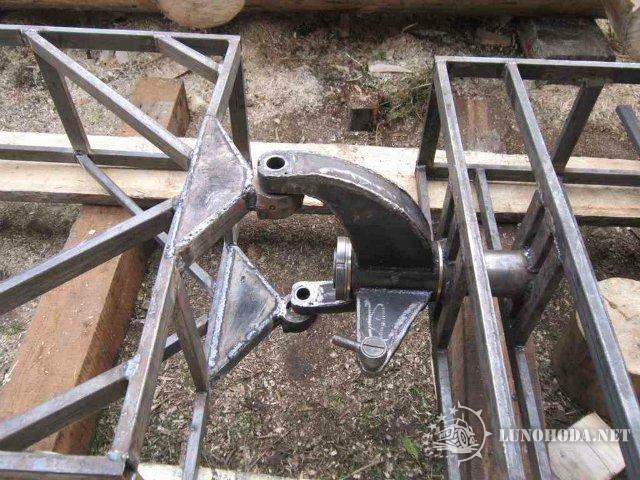

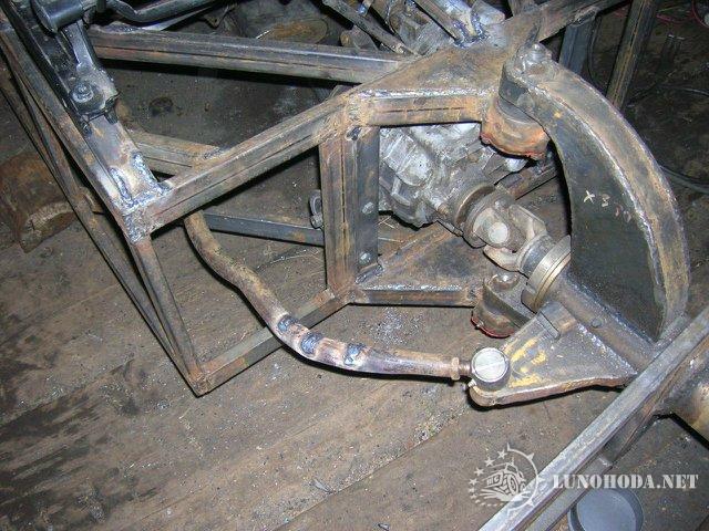

Ну вот, фото узла перелома

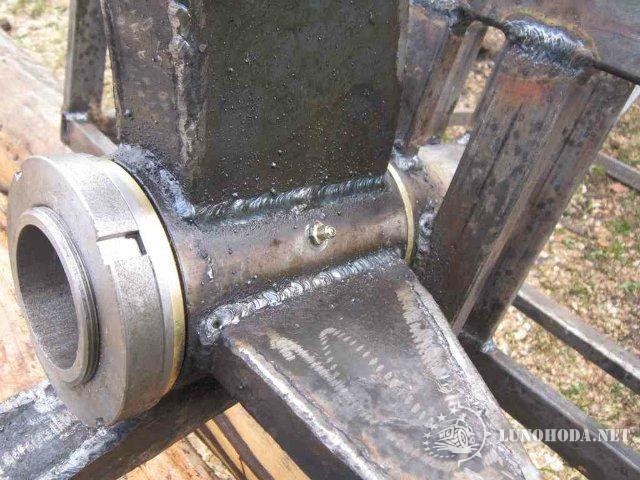

ф7800 писал(а):Рома Вашуков
Долго ли ходят пластиковые втулки?
Это я их назвал пластиковые там идёт какой -то сплав с содержанием графита и ходят они гораздо дольше бронзовых

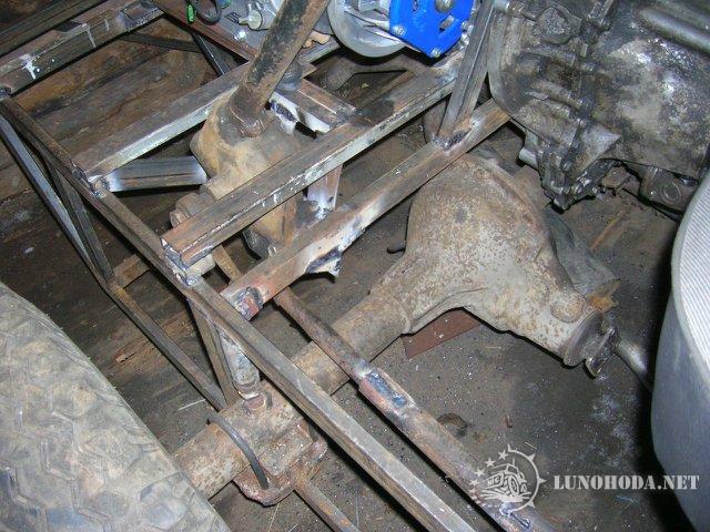

Дело идет вперед, заварил диф на коробке:

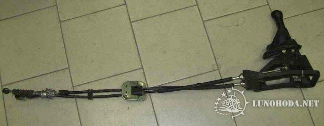

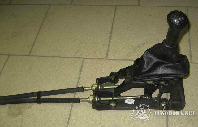

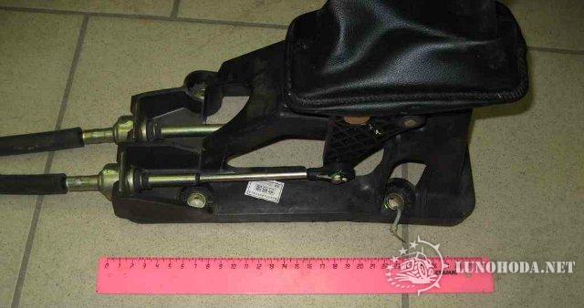

И вот такую кулису приобрел для той же корбочки:

ф7800
от какой машинки кулиса ?

ф7800
кулиса новая или бу?
Сколько денег стоило? где брал?

кулиса от BYD
Немного б/у, БИД был свежий :)))
1,5 рублей
ф7800
Сообщения: 107
Зарегистрирован: 06 май 2012, 08:28
Откуда: Архангельск
Сообщение ф7800 »
aksi
Брал на разборке

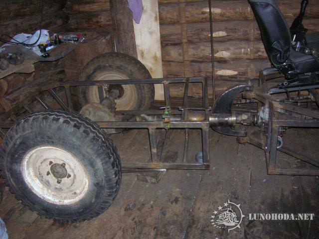

Итак, на сегодняшний день готово следующее:
1. Установлен двигатель, КПП, РКП, вариатор
2. Установлено рулевое и сиденье
Двигатель стоит на бурановском подрамнике, а тот на резиновых подушках (полностью повторена конструкция установки двигателя снегохода Буран)

а как менять ремень вариатора? и рулевую тягу гнуть наверно будет
ф7800
Сообщения: 107
Откуда: Архангельск
Сообщение ф7800 »
Чтоб поменять ремень, надо открутить 2 болта корпусного подшипника (справа на фото), надеюсь, нечасто придется это делать.
Насчет тяги есть тоже сомнения, но пока вот так.
