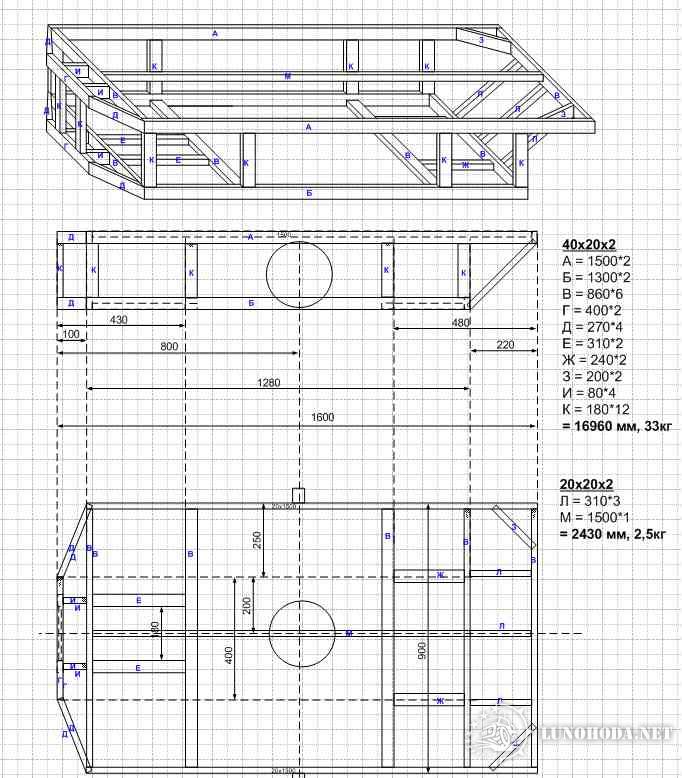

Рама будет из профильной трубы 40х20х2 и 20х20х2
Последний раз редактировалось ф7800 11 май 2012, 20:25, всего редактировалось 1 раз.

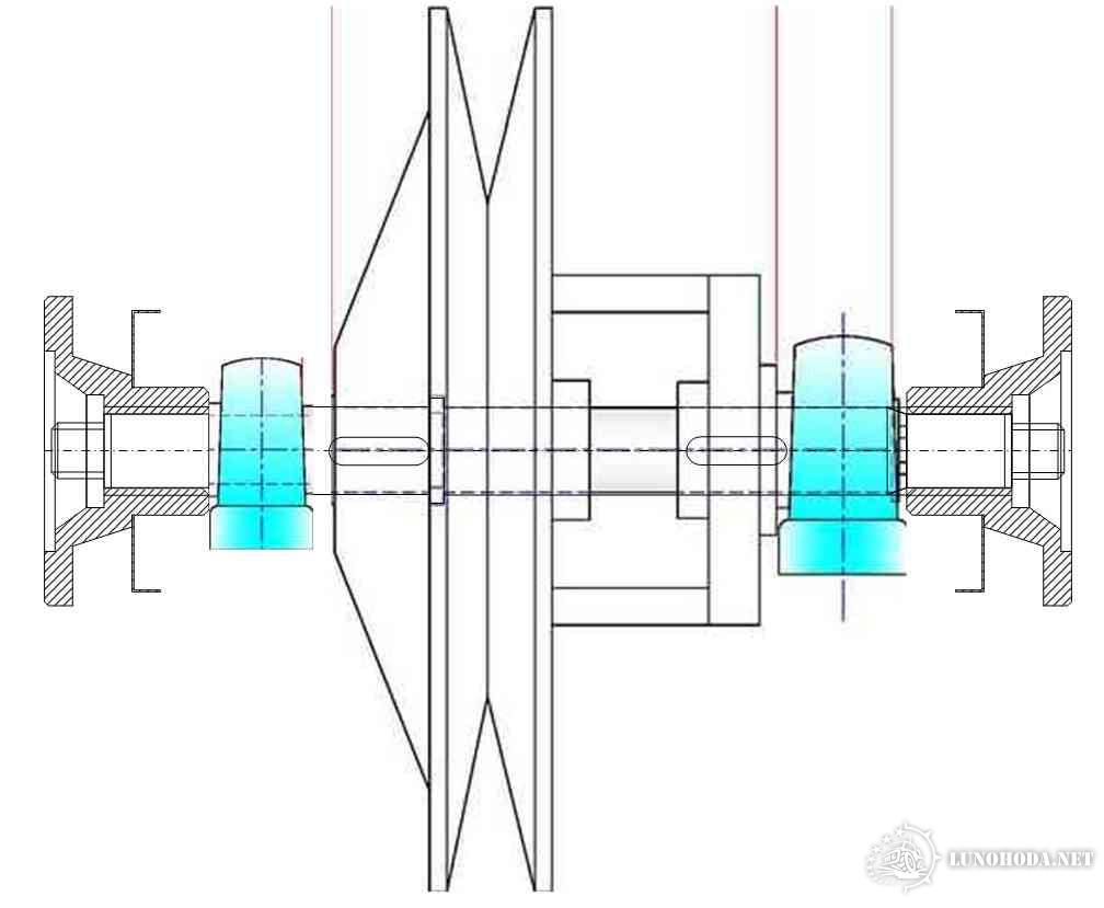

Ведущий вариатор сафари адаптированный под китайца.
Ведомый вариатор на заказном валу, на двух корпусных подшипниках.
На концах вала нивовские фланцы. Один смотрит вперед, это на будущее, для привода лебедки. Второй назад, к нему прикручен диск сцепления (через проставку), шлицевая часть диска садится на первичный вал КПП. Чем хорош диск сцепления - в нем есть пружинки - амортизаторы, будут сглаживать удары трансмиссии. Единственная сложность - сцентрировать валы КПП и вариатора, но я думаю преодолимая :)
