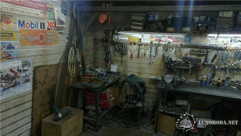

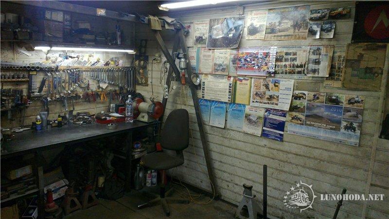

вот фото моего крана
Le Penseur
Сообщения: 1434
Откуда: Вологда
Сообщение Le Penseur »
mishanya68
как в операционной. вот мне бы хоть раз в жизни такой порядок в гаражике навести. а то бывает не зайти, не то что работать
errare humanum est
Как вставить фото: тут
Как вставить видео: тут
mishanya68
Сообщения: 2316
Имя: 89028056677
Откуда: пермь
Сообщение mishanya68 »
Le Penseur
порядок очень помогает в работе . на самом деле перед фото сессией я забыл пол подмести . его невидно а мне стыдно :oops: :)))
