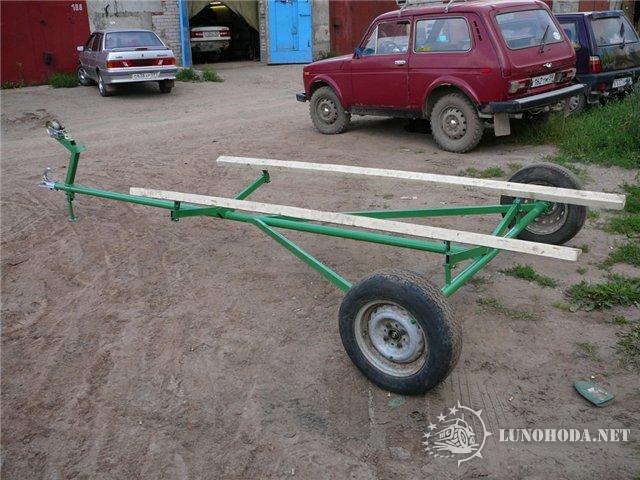

Пару лет назад знакомый попросил сделать простой, легкий прицеп для Прогресса. Собственно задача была доставить лодку из гаража на даче до воды и обратно в гараж, расстояние примерно в 1 км.
Вот, что получилось.

Колеса стоят на задних ступицах 2108.
Пальцы ступиц вставлены задней частью в трубу и обварены по кругу, на них подшипники со ступицами, к ним колеса, при необходимости можно поставить барабанные, тормозные механизмы 2108 снебдив прицеп гидро тормозом наката и ручником, но в этот раз такая задача не стояла.

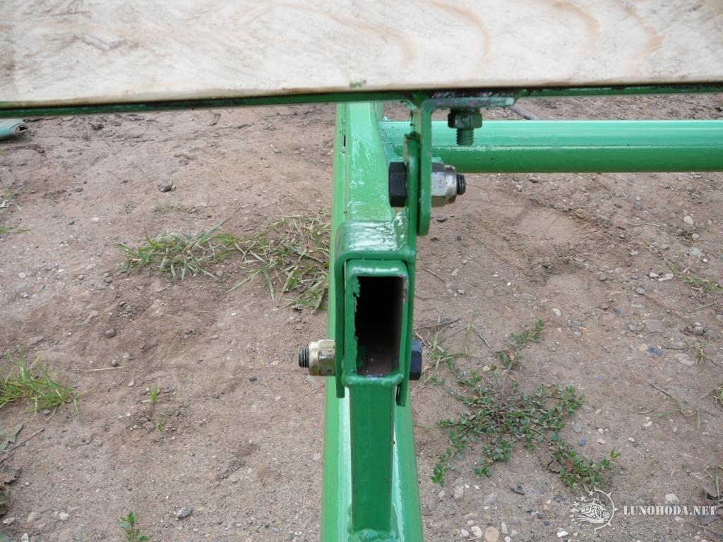

Вот передняя часть с лебедкой, ногой и защелкой фаркопа.
Крепление регулируемых, опорных брусьев.

Использовали при постройке водопроводную трубу на 60, проф. трубу 25х50х3, 20х20х2, полоса 4х40, колеса, ступицы 2108, сосновый брус, готовую лебедку и замок фаркопа.
По отзывам прицеп получился легким, маневренным(из за расположения задней оси) и мягким(труба отлично пружинит под весом катера).
Сварен и собран прицеп был за два дня "вразвалку".
