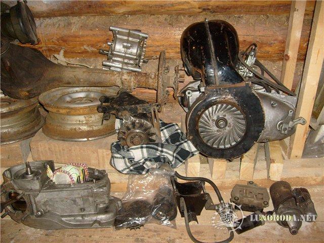

Основные узлы и агрегаты.
Двигатель СЗД, мосты М-412, колёсные диски-доноры, реверс редуктор от СЗД...
Все комплектующие успел собрать за зиму.
