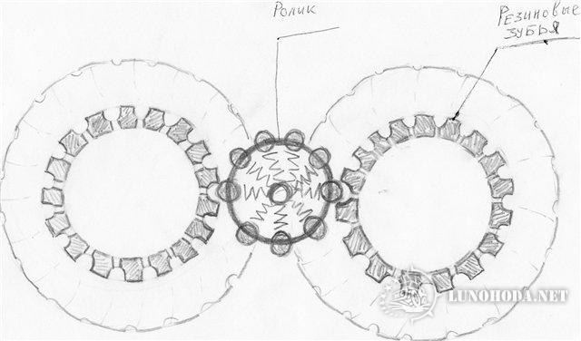

По моему это обычный бортовой редуктор - только с видоизмененными зубьями и оригинальной конструкцией - который к роликовому приводу никакого отношения не имеет, ведь роликовый хорошь тремя вещами - один мост крутит ЧЕТЫРЕ колеса, муфта ограничения крутящего момента,и в подарок халявный редуктор, ИМХО. А так идея хорошая только еще муфту ограничения момента от МТЗ поставить и не мудрить с проскальзыванием зубьев, к тому же в ней и регулировка крутящего момента присутствует.

Сообщение vital »
Вот так примерно я предстовляю роликовый привод но не на покрышку , а на диск колеса.
Хотя ролик можно упростить , поставив его на регулируемую муфту МТЗ.

во внутрь набьет мачмолы и ...
а ролик не большой получится? но в такой схеме плюсы будут. но опять таки нужен опытный экз. что бы все проверить

Aлексей писал(а):по моему это обычный бортовой редуктор - только с видоизмененными зубьями и оригинальной конструкцией - который к роликовому приводу никакого отношения не имеет, ведь роликовый хорошь тремя вещами - один мост крутит ЧЕТЫРЕ колеса, муфта ограничения крутящего момента,и в подарок халявный редуктор, ИМХО. А так идея хорошая только еще муфту ограничения момента от МТЗ поставить и не мудрить с проскальзыванием зубьев, к тому же в ней и регулировка крутящего момента присутствует.
Да, обычный редуктор. :?
И с ним обычный мост сможет крутить 4 колеса, если одеть такую гусеницу (имхо)-
а еще сможет крутить всего 2, что дает возможность применять не только на бортовом повороте.
Роликовый редуктор хорош, кто спорит.. но, его невозможно реализовать при применении камер а не покрышек.

Aлексей писал(а):Изображение по моему это обычный бортовой редуктор - только с видоизмененными зубьями и оригинальной конструкцией - который к роликовому приводу никакого отношения не имеет, ведь роликовый хорошь тремя вещами - один мост крутит ЧЕТЫРЕ колеса, муфта ограничения крутящего момента,и в подарок халявный редуктор, ИМХО. А так идея хорошая только еще муфту ограничения момента от МТЗ поставить и не мудрить с проскальзыванием зубьев, к тому же в ней и регулировка крутящего момента присутствует.
Муфта предохранительная нужна при условии возможности режимов трансмиссии приводящих к ее разрушении, ну на фига она вам нужна если при большом числе понижения таких режимов никогда не будет.
А вообще идея достойная внимания, если подогнать шаг под стандарт роликовых цепей то звездочки можно использовать готовые или нарезать в заводских условиях.

shum d писал(а): если подогнать шаг под стандарт роликовых цепей то звездочки можно использовать готовые или нарезать в заводских условиях.
:stop:
Вся прелесть в простоте и заниженых требованиях к допускам.
Да и потише будет с резинками..

nuf писал(а):Вся прелесть в простоте и заниженых требованиях к допускам.
Ну никто не против резинок , но лучше к примеру полеуретан или подобные полимеры, резинки продавит на раз, к тому же если делать звезду широкой из впадин грязь выдавливать не будет. Я не имел в виду использование самой цепи или ее деталей а использования звезд или возможности ее изготовления, это будет насущной проблемой.

Это вся схема утрирована. Сам сепараторно-подшипниковый( назовем его так) ролик-привод уже мелькал в инете (не помню где). А опытный экземпляр нужен везде. Но больше пользы получим от совета изготовителей машин с роликоприводами, т.к. их изделия уже прошли стадию подгонки матерьялов и нагрузок.

vital писал(а):Это вся схема утрирована. Сам сепараторно-подшипниковый( назовем его так) ролик-привод уже мелькал в инете (не помню где). А опытный экземпляр нужен везде. Но больше пользы получим от совета изготовителей машин с роликоприводами, т.к. их изделия уже прошли стадию подгонки матерьялов и нагрузок.
А их советы уже в их же конструкции заложены, так сказать на виду. Ну во первых ширина ролика почти равна ширине колеса, а теперь представьте что с боку колеса шестерня шириной с него самого, ужасть и к тому же размер приводного ролика будет значительно больше что увеличит нагрузку на трансмиссию.
Конструкцию Тром 8 можно считать апофеозом роликового привода, сильно сомневаюсь что кто то сделает на много лучше и тем более проще. Для этого надо придумывать принципиально другие схемы.
