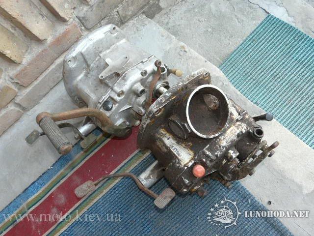

Может у кого есть пару размеров - отметил их на фото?
Картер уже порезал и обточил.
Но он сейчас нет возможности померять.
Не хочу укорачивать вал двигателя.
Вот думаю сделать проставку между мотором и "колоколом".
Выточить новую ромашку и диск, который будет привинчен к мотору.
Между ними кусок трубы вставленный в пазы пластин и обварен.
Должно получиться что-то типа катушки.
Кто что думает?
Кто что думает?

Сергей Анатольевич, вот по Вашему образцу собрал !
Не пойму по фото куда вворачиваются болты верхней опоры на КПП, у меня там шняга под воздушны фильтр мотоцикла ! Болты в корпус ввернули ?
Вот мое творчество !
http://lunohoda.net/forum/viewtopic.php ... start=1005
- Сообщения: 74
- Зарегистрирован: 12 фев 2013, 16:14
- Откуда: Украина
Если не против отвечу я.RipWanWinkl писал(а):Сергей Анатольевич, вот по Вашему образцу собрал !
Коробки бывают разных образцов.
Под бумажный и масляный фильтр.
Две отверствия с резьбой - крепление корпуса бумажного фильтра.
