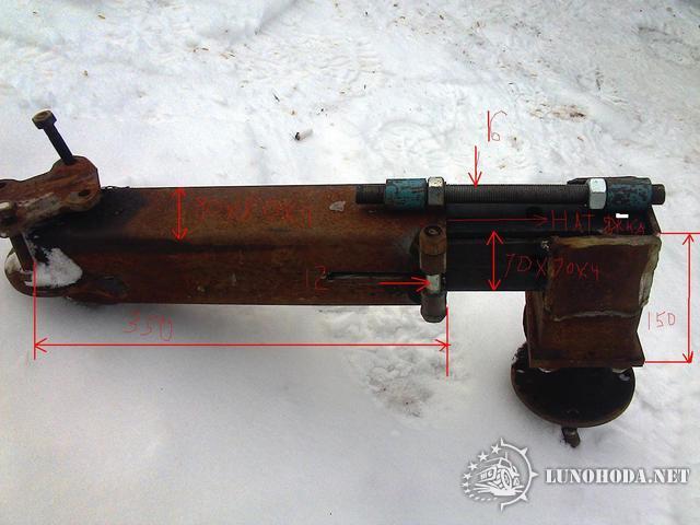

не должно можно пропил дленьней и ещё один стяжной болт,вобщем по 3 катка на сторону независемая подвеска,если всё правельно расчитать то будет автонатяг гуси вроде должно работать неплохо [сори за ресунок]Шнивовод писал(а):Должно работать, единственное в хомуте может люфтить.

Размеры если были бы примерные, то можно как-то оценить.Размер проф трубы 80х80 судя по ваз ступице?Длинна рычага от оси до оси 400 мм примерно?
И если несложно опишите/нарисуйте как он будет работать.

Работать будет у мну работает.Александр15 писал(а):не должно можно пропил дленьней и ещё один стяжной болт,вобщем по 3 катка на сторону независемая подвеска,если всё правельно расчитать то будет автонатяг гуси вроде должно работать неплохо [сори за ресунок]Шнивовод писал(а):Должно работать, единственное в хомуте может люфтить.
