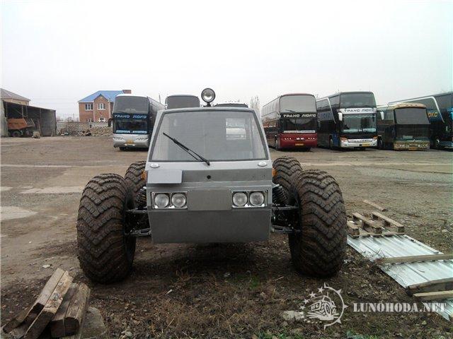

В принципе здесь нет ничего нового. Движок и коробка 08 мосты 01.
Резина 1300-500-20,Арктиктранс. Подвеска независимая двух рычажная, Привода родные 08. В эксплуатации 2 года, в основном снег и лед, корпус лодка, плавает. Поворотные кулаки 08. Вопрос , если переделать подвеску на переднюю подвеску от 08 однорычажную выдержит ли. Можуе у кого есть фотки или ссылки помогите.

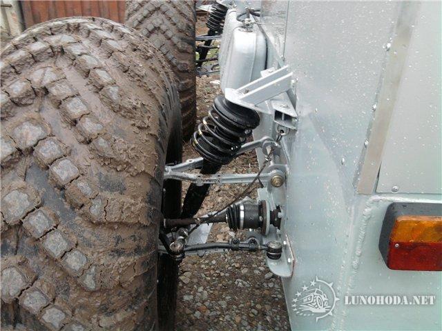

Всем привет. Начали понемногу продвигаться вперед. разложили и прихватили основание рамы. Нижний ряд рамы используем профиль 60-40-4. Второй ряд 60-40-2. Нижние рычаги и цапфы Нива. Верхние рычаги самодельные.
На днях соберем левую переднюю сторону, сразу выложу фото. А пока вопрос хватит ли плеча родного нижнего Нивкиного рычага на нагрузку Артиктранс 1310-490. на заводских дисках.Угла поворота хватает.И еще придется укорачивать привода,как лучше и понадежнее это сделать? Фотки вмдел, втулка на 4 части улаживаем 3 а как и чем обваривать. Резину,коробку 08, мосты 2101, карданы, кучу грангат уже набрали так что обратной дороги нет, осталось дело за движком, но это не проблема.
- Сообщения: 6306
- Откуда: Рязань
http://lunohoda.net/forum/viewtopic.php ... c&start=75Vasilii писал(а):придется укорачивать привода,как лучше и понадежнее это сделать?
