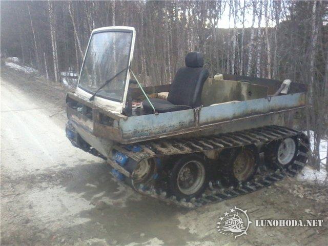

Evgenii72 писал(а):По какой причине? Заводской брак
1) Шесть восмёрышных ступиц с магазина имели брак. При попытки затинуть колесо, резьба на ступицах срывалась и приходилось с обратной стороны затягивать нивоаскую гайку. На заднем колесе с левой стороны не оказалось не одной гайки, так как резьба на данной ступицы при затягивании держала. Примерно через пять, шесть км. целека, калеи и бывшей вырубки, заднее левое колесо ослабло и стало болтаца, в следствии чего оно пыталось заехать на зубья гуски.
2) Гусяницы немного ослабли и зубья гусяницы стали изредко задивать за балансир, из-за этого мы лешились двух зубьев подподряд с внутренней стороны.
И это не все! Позже отпешусь!
