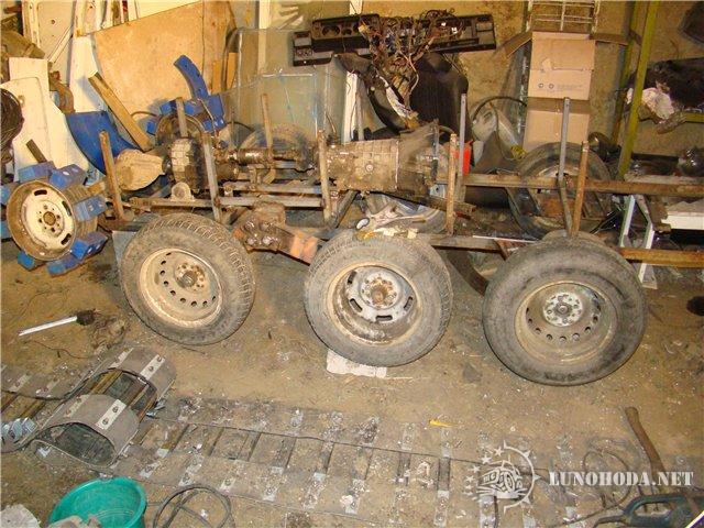

Приобрел ваз 2105. порезал. извлек мост каробка двс провода и срезал крышу. остольное на металолом :) ну и преобрел раздатку нивы. та которая у меня была показалась мне тяжеловата она похожа на уазовскую с чего она я не знаю :oops:

начало положено :)

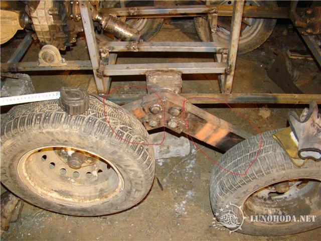

Требуется совет бывалых :oops: я мост с раздаткой соединил жестко через шайбу. как думаете не чего не разобъет?

Юрок писал(а):Требуется совет бывалых :oops: я мост с раздаткой соединил жестко через шайбу. как думаете не чего не разобъет?
Думаю, это не хорошо... Раздатка играет на подушках и нагрузка на этот узел будет высока... :(

Сообщение Костян79 »
Таким же способом я соединял мост москвич с КПП ГАЗ-69, и разломало хвостовик. Думаю надо поставить крестовинки.

Ну и еще я использовал предложение кибердога с балансиром
