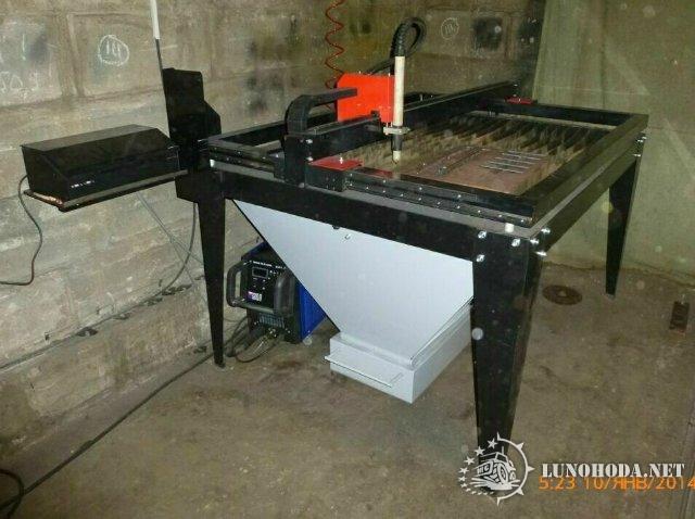

Плазма/газ, рабочий стол 1500х1000, ПУ Техтран, по точности пока сказать ничего не могу, но машина достойная.
Машина уже в пути, понадобится время на пусконаладку и что бы освоить пошаговое программирование на это я отвел себе время до окончания НГ каникул.
Устанавливаю для художественной ковки, но, естественно, как можно без внимания оставить коллег по болотоходостроению?! Особенно если знаешь все проблемные места этого дела.

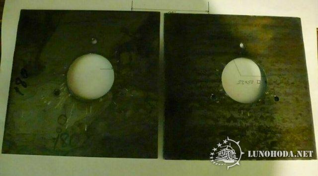

Для начала могу предложить:
-щека звезды бурана, расчитана под посадку на трубу ду-25, задумана для любителей расширять буркины гусеницы - 300 рублей наборчик из 2 щек и центрующей шайбочки, металл 2 мм.
-пластины крепления ведущего вала под Бураньи подшипниковые муфты, круглые, прямоугольные... внешний контур любого размера, пластины в пределах 200х200 мм - 250 руб/шт. металл 2 мм.
-ещё можно всякие разные рулевые сошки и плоские рычаги.
например эти сошки для самодельного снежика, металл 8 мм, стоимость 300 р/шт.
Кроме того могу предложить выкройки для колесных дисков (конуса), размеры индивидуальные, нужны будут радиусы (внешний, внутренний), длина окружности и угол между краями (от центра). Стоимость будет зависеть от расхода металла. Образец не делал так как не известны желаемые размеры и смысл портить лист железа если точно знаю, что сделаю...
И конечно же могу сделать пластины крепления поворотного кулака, стоимость будет около 600 руб шт, металл 10 мм. Образца пока нет так как не могу найти кулак дабы снять размеры расположения и диаметра отверстий.
Ну и всякие там плоские кругляшки с дырками - без проблем.

есть пока проблема с мелкими отверстиями на тонком металле, трудно подобрать настройки что бы не портить края на врезке-выходе, это завист от уменя владеть настройками машины, учусь-тренируюсь, хотя если это монтажные отверстия под болты - не критично.

kortaika
kortaika писал(а):трудно подобрать настройки что бы не портить края на врезке-выходе,
Делай врезку не на радиусе резания, а внутри ответстия. В выбрасываемой части.

так и делаю, проблема когда радиус отверстия приближен к эквидистанте, да ещё металл тонкий+ поводки металла от нагрева.
ещё хочу попробовать самое маленькое сопло поставить, да время врезки сократить до минимума.
