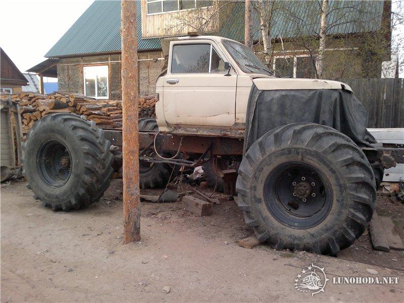

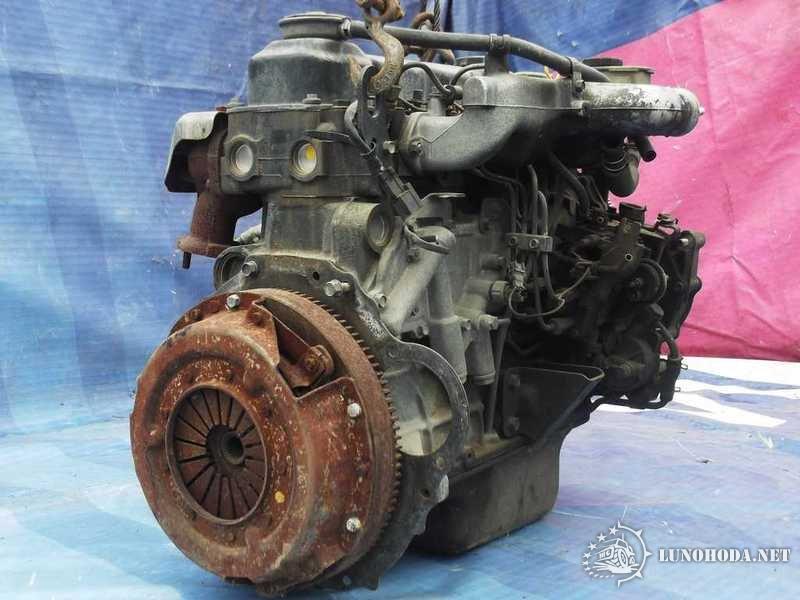

Подходит к завершению строительство вездехода. Скоро испытания. Коротко описание: Рама, мосты,-газ66. Двигaтель QD32 c Nissan Atlas+его же КПП и РК. +РК газ66.
Рессоры облегчили, тормоза выкинули, вместо них самодельный диск и супорт классики. Сверху половинка Нивы. Колеса т-150.

ChipaLensk Привет.
Фотографий побольше всех переделаных узлов. Дальше будут еще вопросы.
Я так понял убрали под коренной лист. Если оно так и есть.То убрали зря.Появится S- эсность моста.Что чревато отрозится на карданы и крестовины.ChipaLensk писал(а):Рессоры облегчили,
Двигатель сколько л/с? Саляра, Бензин?ChipaLensk писал(а): Двигaтель QD32 c Nissan Atlas+его же КПП и РК.
Раздатка шышыговская ну очень слабая. Нужно ЗиЛ -157. Флянцы подходят один в один от 66.ChipaLensk писал(а):+РК газ66.

Nikita.V
Да, ты прав спереди убрали два листа, сзади три. После испытаний все станет ясно, если потребуется, поставлю листы обратно.
Двигатель, рядный 4-х цилиндровый дизель, обьем 3,2л, атмосферник, 110 л.с. ТНВД простой без электроники.
Про раздатку: знаю что не эталон надежности, но "ступовской" пока нет. Если РК66 плохо будет себя вести конечно придется поставить "157".

1. Была передвинута назад на 20 см. траверса РК66, задний кардан укорочен, передний подошел от ПАЗика. Траверсу пришлось переносить, потому-что "моноблок" Nissana очень длинный. Сделали кронштейны для двигателя.

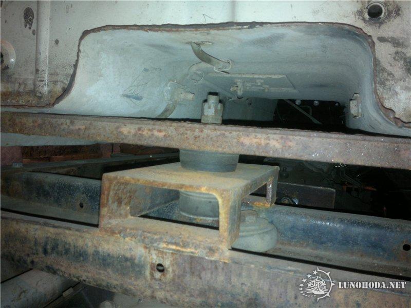

Кузов Нивы крепится в трех точках. Спереди лонжеронами лег четко на раму, подложил нивовские подушки (двигателя) просверлил насквозь, болты М12. Сзади опора одна посередине, легла на траверсу РК66.

Как думаешь, будет держать такая схема, подушки нивовские не свернет???

Подушки может и выдержат,но траверса под нивовской рк слабовата.И еще,кардан между раздатками очень сильно выдвинут.В таком положении он работает на приделе.При сильной нагрузке может срезать шлицы.ChipaLensk писал(а):Как думаешь, будет держать такая схема, подушки нивовские не свернет???
