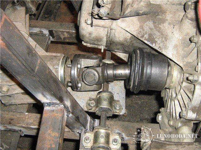

Ed., на неподвижный редуктор Нивы было достаточно такого кардана
Для моста 70-80 см кардана хватит. А передний длинный взять. Водителя можно и в центре поместить.
пс имеется в виду среднемоторная компоновка с двигателем сзади.
