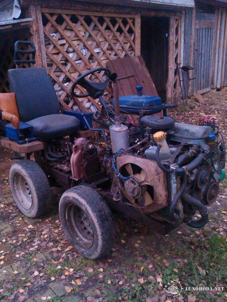

Ну вот я и подошел к последней модернизации. Я решил что больше не буду варить валы. Чтобы было меньше слабых мест. Так вот я решил ставить двигатель 2106 с коробкой затем через редуктор на мосты. Проблема была только в одном найти понижающий редуктор раза в 4 и чтоб он еще и обратное вращение выдавал. Ну тут мне помог мой батя и подогнал мне редуктор от мотовилы силосника, он дает понижение в 5 раз. Там два вала только поэтому обратное вращение. Пришлось правда его блокировать ведь там была обгонная муфта. Я все лето со сборкой мучился но что то получилось, завтра фотки выкину не все конечно еще на нем установлено а именно гидравлика, но я занимаюсь этим вопросом.

Вот такой он сейчас, конечно не хватает гидравлики, облицовки, ну и фар. Хотя включатель уже стоит и реле тоже. На последней фотке вы видите тот самый преславутый плуг, благадоря которому вы и видите последнюю модификацию.Лемех там уже поменян и сейчас стоит родной, моего производства я сфоткать забыл. Извините за качество фоток но уже начинало темнеть.
