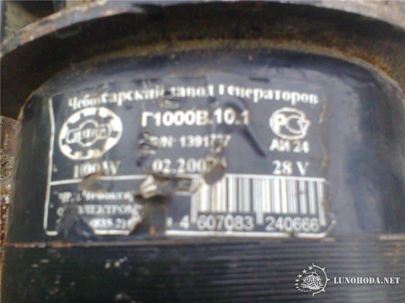

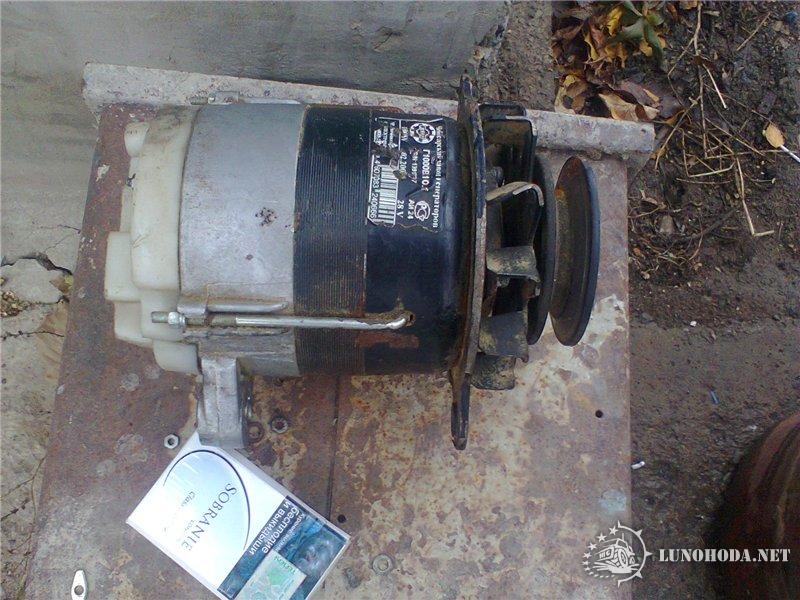

дело все в том что у меня шести вольтовый генератор, его хочу выкинуть полностью, поставить нормальный, планируются устанавливать мощные туманки. есть генератор с пассата новый, потом с какогото трактора тож новый...вот думаю хожу, и ни чего подходяшего ни кто не советует..Nemmo писал(а):Необходимая информация содержится в основном не двух сайтах, оппозит.ру и днепромото.ком.
