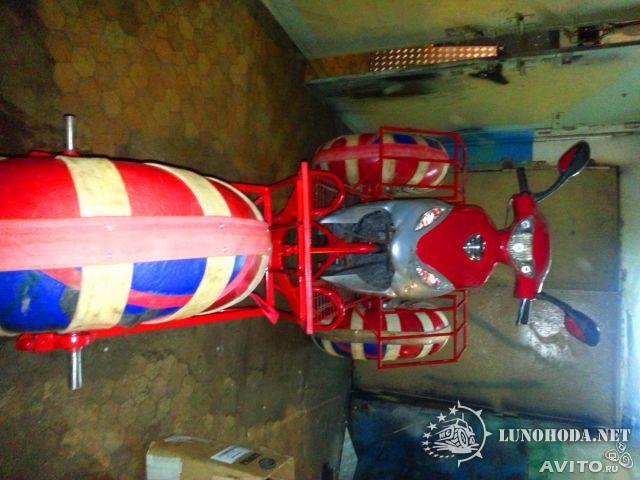

Двигатель
Тип двигателя: 4-х тактный
Рабочий объем: 50 см.куб.
Мощность двигателя: 4 л.с.
Система охлаждения: воздушная
Зажигание: электронное CDI
Запуск двигателя: электро и кик-стартер
Топливная система
Топливо: АИ-92
Объем топливного бака: 5 л.
Расход топлива: 3.2 л/10
КПП - вариатор
Цепной привод на задний привод. Ось неразрезная. Скорость до 40км/ч.
Грузоподъемность до 120кг.
Клиренс 560мм
Задний тормоз дисковый.

Олег2013
а калёсы с чево сделаны ?
RA9WVV
Сообщения: 398
Зарегистрирован: 14 янв 2010, 20:27
Откуда: Башкирия,г. Белебей
Сообщение RA9WVV »
диски похоже тазики ...
Олег2013
Сообщения: 97
Зарегистрирован: 01 янв 2013, 18:31
Сообщение Олег2013 »
камера газ 53 и чехол ватрушки. диски тазик алюминивый
RA9WVV
Сообщения: 398
Сообщение RA9WVV »
прикольно... на ... :)

продаете на авито я смотрю.
Олег2013
Сообщения: 97
да хочу продать. есть новая задумка.
