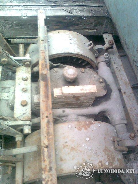

данный мост стоит на самодельном тракторе,но двигателя нет,поэтому не могу проверить как он работает.
два рычага,две педали.когда нажимаешь рычаг в барабане нажимаеться вроде выжимного,а педалью зажимается ленточный тормоз.
может данный мост сгодится на гусеничный вездеход.

Привет! Если не ошибаюсь это ГП с Газ 71, был такой плавающий гусеничный транспортёр [:})

Да, это ГП от газ 71.

улан писал(а):два рычага,две педали.когда нажимаешь рычаг в барабане нажимаеться вроде выжимного,а педалью зажимается ленточный тормоз.
Очень хорошо сгодится !
Нажал разгрузил борт и затормозил его.

расстояние между барабанами мм 450.
не мелковат для газ-71?

Меньше недели назад был у Саши мосрентгена в гостях, как раз думали над ней, как облегчить конструкцию и переделать тормоза на дисковые...
Мост этот не просто сгодится, он и спроектирован и изготовлен для гусеничного вездехода.

gromoverjetc писал(а):облегчить конструкцию и переделать тормоза на дисковые
Это противоречащие друг другу вещи ( в данном случае) [:})

думаю что в данный момент не продается.этот трактор купил мой товарищ,он хочет строить гусеничник,думал там просто укороченный мост,а оказался газушкин.
строительство начнем весной,так что там видно будет,из чего делать и как.

shap
Там тормозные барабаны весят килограмм по 20 каждый...

улан писал(а):не мелковат для газ-71?
Она родимая , она , ГП от газухи , старого образца . Скорее всего в фрикционе по одной гайки крепления его к мосту , на тех которые поновее по две - одна внутри и одна снаружи .
gromoverjetc писал(а):Там тормозные барабаны весят килограмм по 20 каждый...
Увы , по 37 кг. каждый и без приводов .

Вернее всего это ГП с ГАЗ-47,был такой,типа Газ-71,только помельче...

oleg 54 писал(а):Увы , по 37 кг. каждый и без приводов .
Вот мы с Сашей и думали, обчекрыжить их по самую ступицу... И посадить тормозные диски от восьмерки. Если они по 37 кило, значит облегчить весь механизм получится на 50 килограмм где - то...
