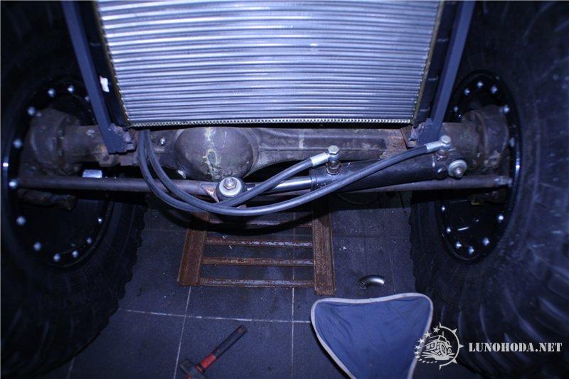

Всем доброго времени суток.
Мой вездеход Букараха76 (чебуратор на мостах Вольво Лапландер).
Колёса Арктиктрас 1300*700*21 (диски Андрей Вологда)
Мосты Вольво Лапландер передаточное 7,56 принудительная блокировка (привод вакуумный)
Двигатель Ниссан CD17 с механическим ТНВД без всережимного регулятора
КПП ниссан 1-ая передача3,33 главная пара 4,352
Рулевое управление-гидрообъемное (насос Шевроле Нива, насос-дозатор МТЗ, рабочий цилиндр МТЗ)
Колесная база 2080
Ширина 2380
Длина 3400

Во первых разреши сказать, Огромная работа проделана!
Видно что с душой делалось, так же радует что прослеживается эволюционная составляющая , надеюсь подчерпнутая с родного форума.
Неужели бокс на фото, все рабочее помещение!?

Бокс на фото-то самое рабочее место.
ПЧ Букарахи76 больше чем у ДИФ-4, но насколько я помню ДИФ-4 заезжает на отвесную стену на холостом ходу на 3-ей передаче, мой вездеход не может плавно забираться на 1-ой это следствие т.к. на ДИФЕ другое сердце. На 5-ой скорость похоже больше чем 18км/ч, точно проверю навигатором. Теперь понял, что увеличение ПЧ малоэффективно, относительно дизеля со всережимным регулятором, именно это устройство даёт возможность плавного хода при максимальной нагрузке.
