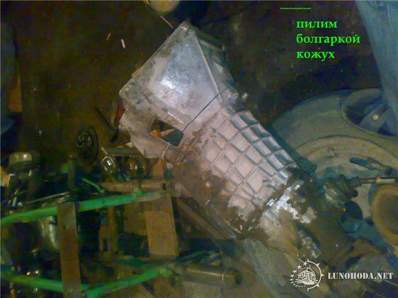

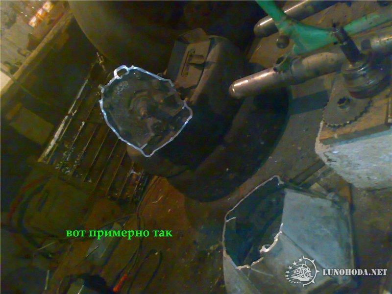

кпп примерно прикинул..вот

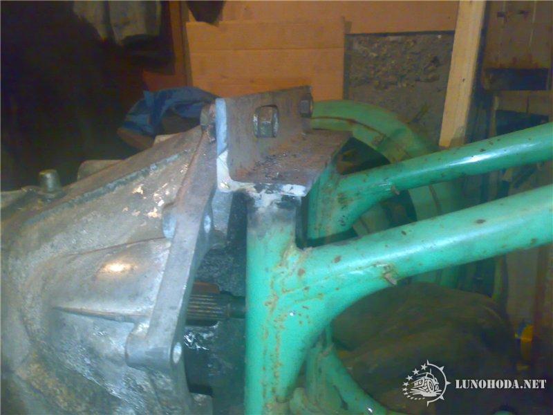

установил кпп с жигулей. завтра буду мудрить мост
