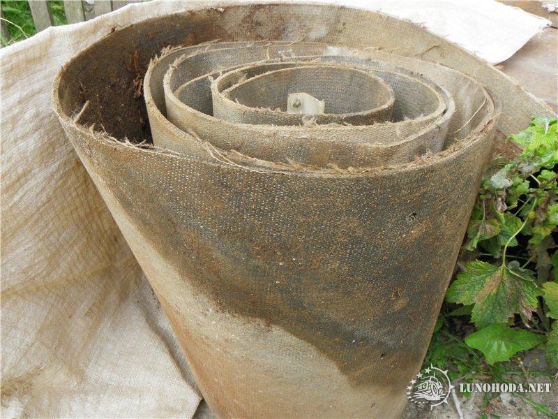

Готовлюсь к постройке трактора, пока займусь гуслей и траками. Буду выкладывать здесь вопросы и фото своей работы, но потом наверное попрошу переместить в "стройку".

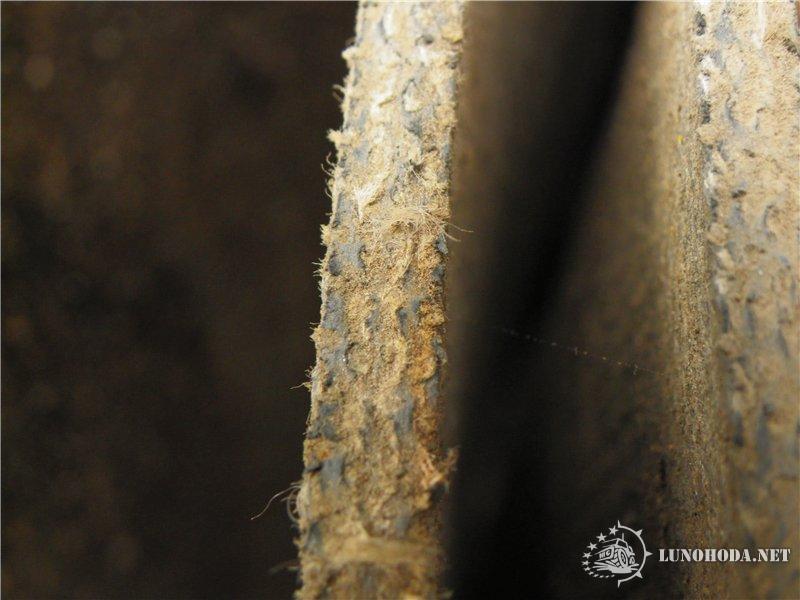

Пока вопрос один подойдет ли такая лента, можно ли складывать в два ряда для утолщения? Тощина самой ленты 5 мм. Корды не посчитать, как то хаотично, около 3-4.

Выскажу абстрактное мнение, тк на транспортерке я не делал.
Толщина, скорее всего, мала. Особенно с учетом планируемых тобой нагрузок.
В два слоя лично я складывать не рискнул бы. Пространство между лентами будет засоряться всяким дерьмом. И хрен угадаешь по длине. Если их сложить на плоскости, а потом согнуть вокруг колеса, то внутреннюю ленту выпучит. И работать на растяжение она не будет.
Склеивать их - нереально.

Замечание по сдваиванию приняты[:})
