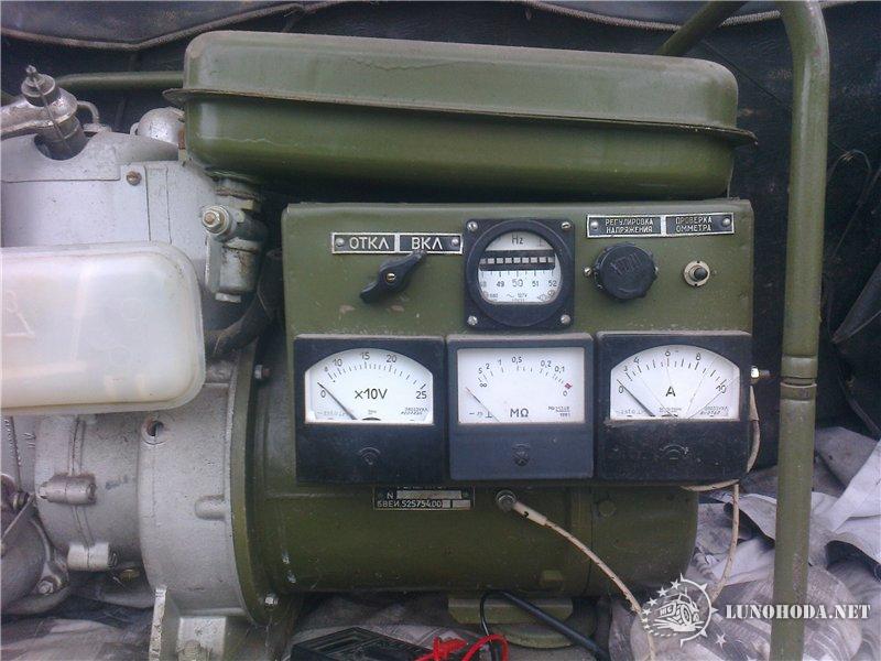

Да! А без нагрузки он будет выдавать напряжение? А то когда я его заводил приборы по нулям ,вольтметр может чуть-там поднялся как будто вольт 30-40 не больше. Тестером пробовал фаза-корпус 60-70в показал.Фаза-фаза не пробовал.
gromoverjetc
Модератор Гусеничного раздела
Сообщения: 1298
Сообщение gromoverjetc »
Скорпион
Напряжение он всегда должен выдавать! Иначе откуда нагрузка возьмется...
Фазное напряжение должно быть в норме. Хрен знает какое оно, но должно попадать в стандарт - 127, 220, 380...
Частотомер может херню показывать, Амперметр без нагрузки должен молчать...

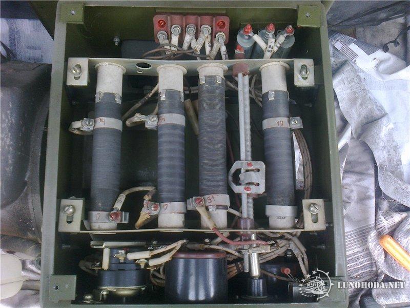

Кстати, на фотке клеммника не видно, была или нет, но место под еще одну клемму там есть. Возможно отломана/открутилвсь/продолбалась. По идее клемм должно быть 4. 3 фазы и серединка.
А вообще - схему надо искать... Там дурной регулятор, без схемы не выкуришь, в чем проблема...
Единственное, что могу посоветовать - пошевели все реостаты... Особенно переменный, который выходит на панель.И подтяни хомуты. Реостаты по идее в цепи возбуждения. Мог пропасть контакт, и генератор не работает.

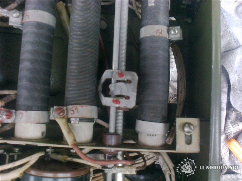

gromoverjetc писал(а):А вообще - схему надо искать... Там дурной регулятор, без схемы не выкуришь, в чем проблема...
Может вот это поможет.Отмеченные провода все выходят из гены.Все темные а один красный.
а вот с других концов вот этих кондеров или сопротивлений (маркировку не смотрел) провода идут на клеммы выхода.
