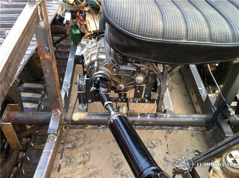

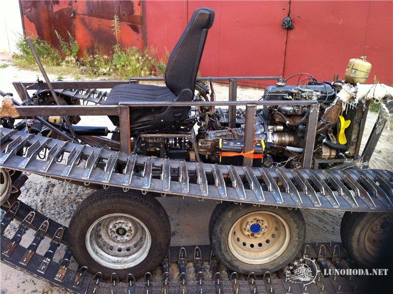

Всем привет. На днях наконец-то закончил скелет гусеничника. Пармоподобный. Вчера был первый выезд.
Краткое ТТХ
- двиг 21013
- мост 2102
- ДхШ=2700х1950
- КПП Ваз-классика+РК Нива
По завершении проекта сразу стали очевидны проектные ошибки:
1) Дикая вибрация на кардане с РК на мост ( пришлось подтачивать вилки кардана)
2) Мало места
3) Большой угол подъема моста, так что участок гусеницы от звезды до первого колеса висит в воздухе.
Есть проблема- Не поворачивает абсолютно, хотя без гусениц диски тормозятся намертво. Но вчера при первом выезде не смог повернуть, звезды не тормозятся

Процесс строительства занял около 8 месяцев, так после работы на 2-3 часа, и то не каждый день. Хотел к маю закончить, но не думал что так долго получится. В дальнейшем планирую обварить скелет, поставить кабинку.
Жду советов от мэтров и корифеев вездеходостроения - какие пути решения проблемы с поворотом и что можно сделать с уменьшением подвеса гусеницы без капитальных переделок?

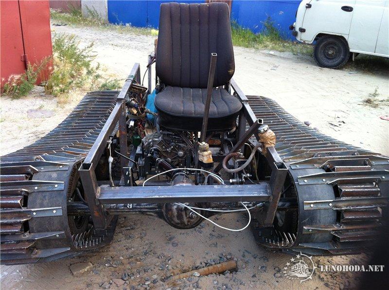

Соотношение длинн рычага управления от оси должно быть примерно 1:17(лучше 20) да и по 2 суппорта на борт не помешали бы(ну и прокачать хорошенько попробовать, ессно). Такое крепление ведущей звезды не годится
Радиатор лучше использовать от шнивы
А то что гуся висит, так и пес с ней, будет типа активного натяжника
Еще я бы сверху добавил усилители - раскосы на трубы(те, на которых крепятся катки), ибо подвески нет и трубу без усиления быстро погнет. Ну и моторчик слабоват. У меня такой же, не хватает. Надо хотя бы от нивы или шестерки поставить V 1.6

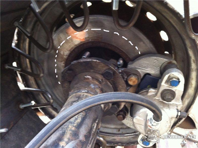

Получается, что такие гуси сильно цепляются за грунт, а мощность движка не позволяет повернуть дифф? А как же понижайка в раздатке-неужели недостаточно? Так как же быть, друзья? Ведь по прямой вперед-назад апарат ездиет и довольно шустро.
Попробую конечно тормоза прокачать и рычаг изогнуть, может усилия маловато при выжиме, хотя вчера до упора выжимал. И знаете что, обратил внимание, что тормозная колодка как будто не всей площадью прижимается. Примерно до половины диска четко видны следы трения, а другую половину диска вообще не касается.
На фото не очень хорошо видно, пунктиром отметил границу трения.

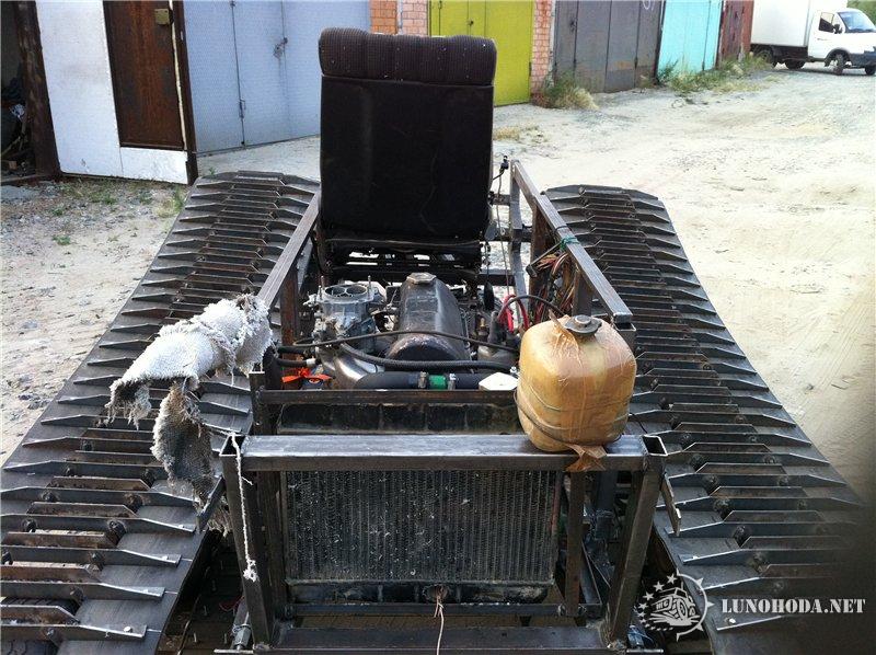

Насчет раскосов согласен, есть такое в планах. Самому доверия не внушает голая труба. Радиатор шнивовский скорей всего не полезет, думаю попробовать девяточный воткнуть, как думаешь, хватит для охлаждения? Вчера пару раз чуть пробку не срывал, за каких-то 15 мин работы тосол кипеть начал. А двигло совсем безнадежное - даже наличие раздатки не поможет? На парме китаец трудится и проблем вроде нет
