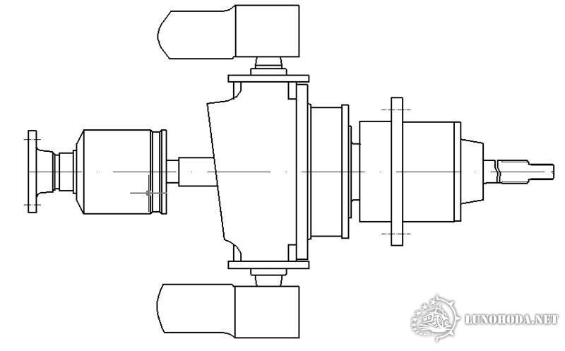

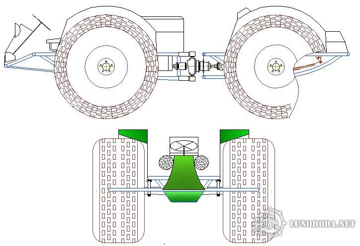

плюсы конструкции:
1.Узел связывает две полурамы прямолинейно, что положительно влияет на равномерность движения.
2.Значительно увеличена жесткость и надежность узла за счет применения шарниров и ШРУС ваз 2121 для передачи крутящего момента и обеспечения максимального угла поворота.
3.Узел сделан с оптимальным количеством трудозатрат и согласно взаимозаминяемости, что влечет наименьшую стоимость изготовления.
4.Конструкция проста в монтаже (ШРУС компенсирует неточности монтажа)
